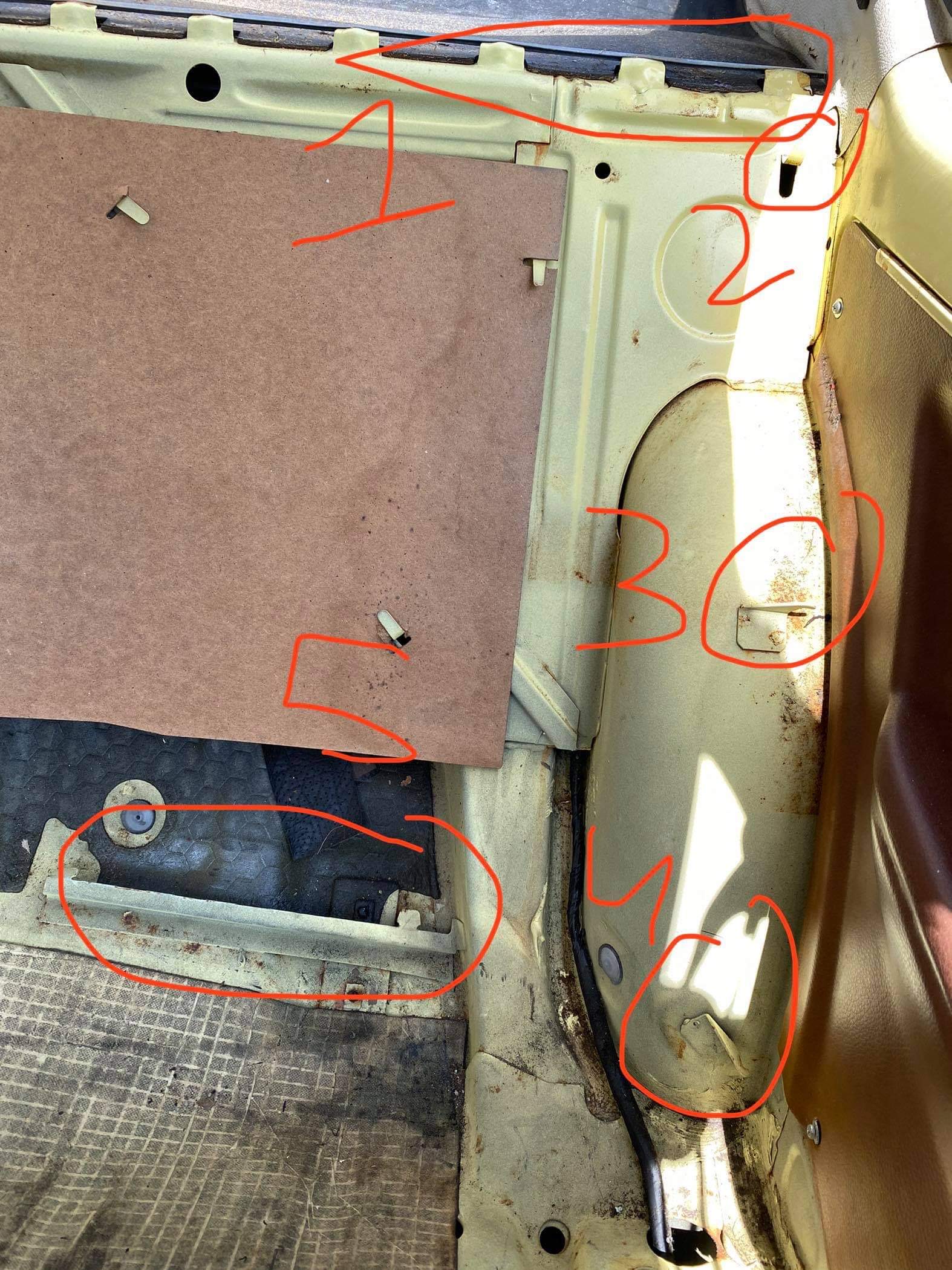

wim bos a écrit : ↑jeu. 28 avr., 2022 10:51 Le dossier est encore plus facile, une fois que l'assise est enlevé tu vois aux extrémités totalement en bas gauche et droit une languette soudée à la carrosserie qui accrochent le dossier, on les replis, sors le dossier de ces languettes et remonte le dossier légèrement.
Sur les kadett C le montage est différent des Manta B par exemple. La banquette est en un seul morceau et beaucoup plus chiante à enlever. Ou alors c’est uniquement le coupé mais je pense que le système est pareil sur toutes les C
Voilà l’explication que j’avais faite à Pascal quand il remontait sa GT/E
« Hello Pascal. Bon j’ai réussi à comprendre le système de la banquette!! Pour remonter la tienne il faut partir du haut vers le bas. En premier remettre la languette type carton dur tout le long (1) puis acrocher les agrafes à l’armature du dossier en haut (2) au milieu (3) et en bas (4) de chaque côté. Après ça tu as un équerre métallique avec deux trou sur ta banquette qu’il faut mettre dans les encoche (5). C’est clairement la partie la plus chiante. Après ça tu met la languette carton de l’assise en bas. »

bidougsi59 a écrit : ↑ven. 29 avr., 2022 10:26
C est exactement comme ca 😉
