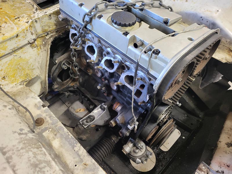

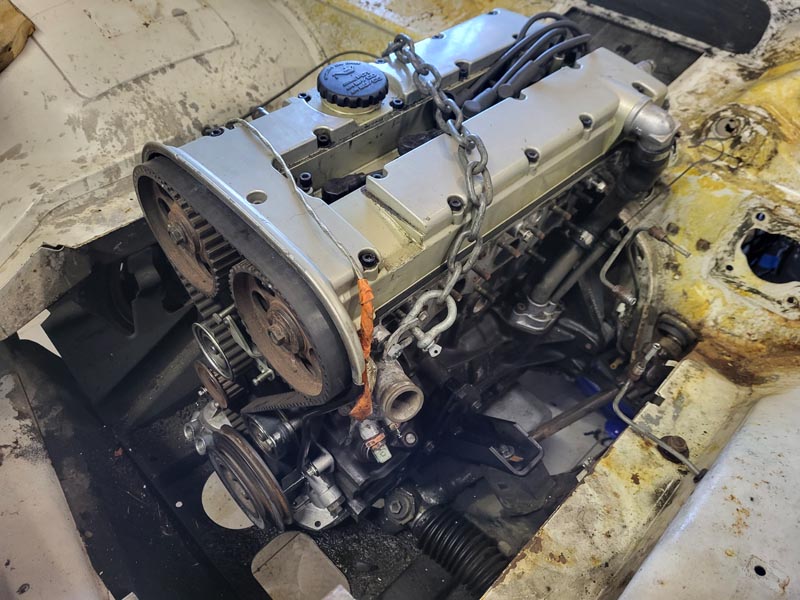

Alors, j'ai présenté le moteur avec les divers supports que j'ai en stock : je pense modifier ceux d'origine CIH 1600 :bien:

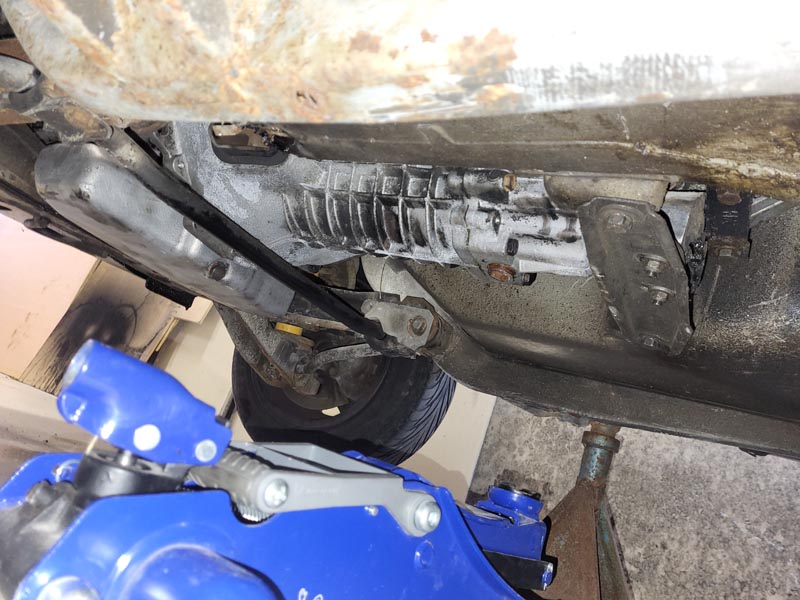

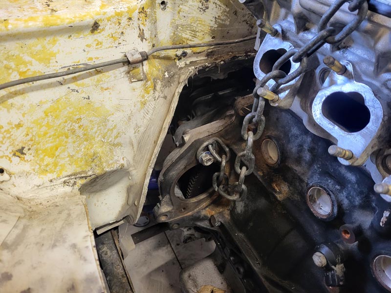

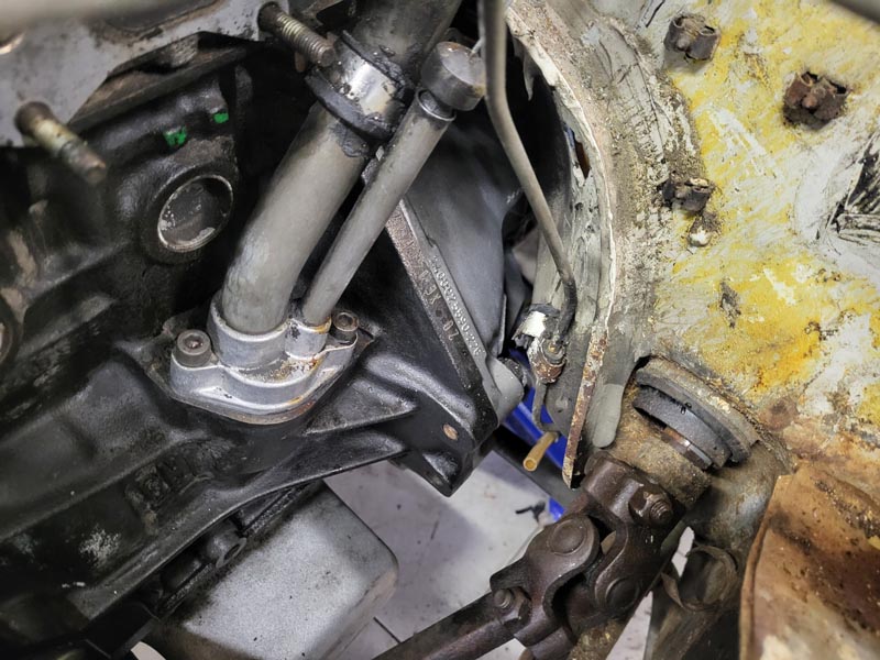

après plusieurs galères, l'ensemble moteur/boîte est à sa place...il me faudra juste remonter un peu au niveau des silentblocs moteur :win:
Pour les supports, j'ai dû faire un Mix entre les supports Epytec et ceux du 1800OHC
