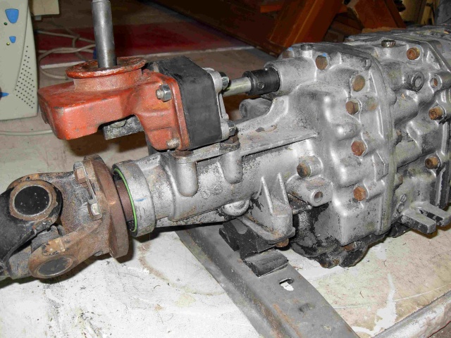

bonjour..........comment vous faite pour calculer les rapport de boite,avec le nombre de dents des pignons
la mienne a 36/24........1,5
13/38.......0,34
19/32.......0,6
29/31.......0,93
34/26.......1,3
voila c'est une bonne boite ou une .pas bonne
a la base c'est une getrag 265 don la première est inverser......merci
a savoir que 34/29/19/13/36 = arbre secondaire et que
26/31/32/38/24 = arbre primaire

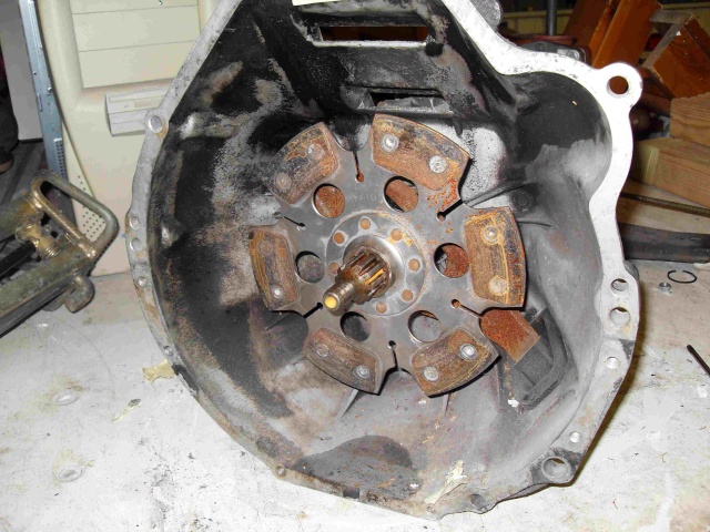

bon je suis un peu retourner ce matin.........voila les info
coter embrayage,il a 10 cannelure sur un diamètre de 28.(.amb metal friter)
la cloche est démontable et c'est une opel.....type 265
pour mois les rapports sont
1 ere......13 / 38= 293 diviser par 0.764 = 3.84..... (merci.sliperstile)
2 eme.....19 / 34 = 1.78.........................= 2.32
3 eme.....19/32 =1.68..........................= 2.2
4eme......29/31 = 1.............................= 1.4
5 eme......34/26 = 0.764.......................= 1
voila j'avait oublier un pignon qui etait dur a compter,il y a aussi un pignon de renvois de 12 dent
la question est.............ca exites ca?????
j'esaye de vous faire des photos

Messages : 11446
Fais gaffe !... tu as oublié le mecanisme pour l'embrayage... ::)):
piquesoude
Messages : 17
Localisation : 30320 marguerittes
Message par piquesoude »
......merci,javais remarquer pour le mécanisme...mais j'avais pas vue pour la butée :muah:
