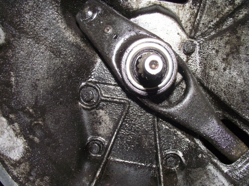

14 cannelures les ZF S5/18.3, comme les Getrag 240. (donc tout montage Kadett/Manta stock)
Ce sont les Getrag 265 qui ont 10 cannelures
Dernière modification par SleeperStyle le dim. 27 févr., 2011 00:19, modifié 1 fois.

SleeperStyle a écrit :jeu. 01 janv., 1970 01:00 14 cannelures les ZF S5/18.3, comme les Getrag 240. (donc tout montage Kadett/Manta stock)
Ce sont les Getrag 265 qui ont 10 cannelures![]()
J'ai vérifié que ce soit sur ma ZF courte ou longue, d'origine j'ai 10 cannelures
