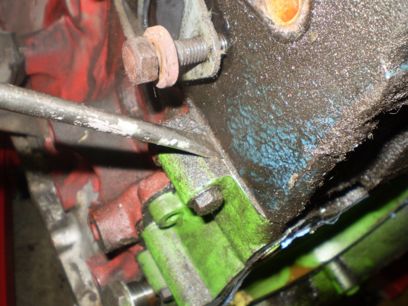

pour décoller la culasse il y a, sur la gauche du moteur, (côté admission échappement) une petite encoche qui ce trouve au niveau du carter de distrib.

julien je déconseille de taper sur le bords de la culasse sa n'avancera a rien, sur le bloc moteur il y a des petits guides qui rentrent dans la culasse. donc sa ne décollera pas.
utiliser la petite encoche prévue à cet effet côté carter de distrib.

Une fois tout qui tient la culasse enlevé la culasse peut être soulevée du bloc, mais ce n'est pas toujours facile, le joint fait coller la culasse sur le bloc moteur.
Je le fait comme ça:
Il y a un creux dans le carter de distribution, coté passager.
C'est le seul endroit ou on peut placer quelque chose qui fait levier dessous la culasse sans risque d'abîmer.

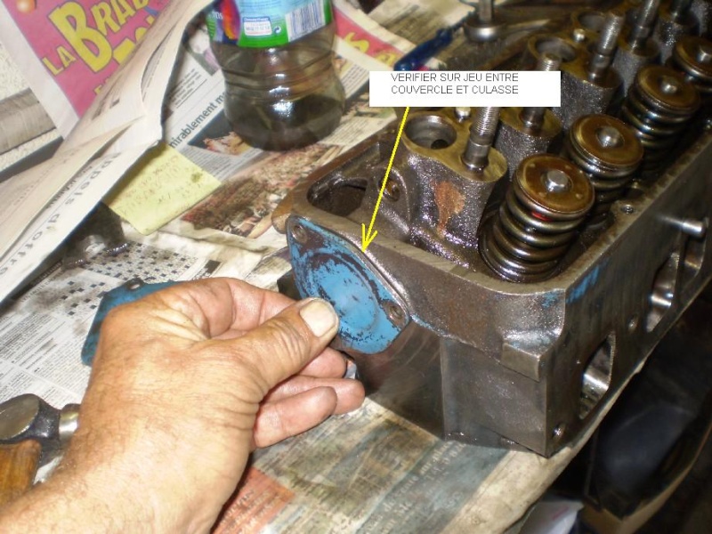

Le couple de serrage des trois vis du pignon de l'arbre à cames est 2.5M/Kg, la fonction de la vis en plastique est d'éviter que l'arbre à cames peut se déplacer vers l'avant, le jeu entre la tête de la vis et le cône du couvercle triangulaire doit être env. 0.5MM.
Ce jeu se fait régler en mettant un ou plusieurs joints derrière le couvercle, la pochette de joints contient plusieurs de ces joints.
Ces couvercles sont souvent la source d'une légère fuite, avant de placer ce couvercle il faut vérifier si le plan de joint est plat, la vérification se fait sans joint et avec un cale de 0.05MM qui ne peut pas passer entre la culasse et le couvercle.
