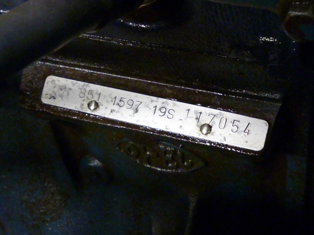

En belgique ,il y avait aussi une plaquette rivée sur l emplacement de l ancien numero moteur,de plus ces moteurs etaient peints en bleu
ils etaient livrer dans une cage en tube(container) ou l ont devaient replacer l ancien moteur,vidanger et nettoyer,le volant moteur n etait pas livrer avec

Voici mon problème en photos :
D'abord une plaque riveté pour Willem :

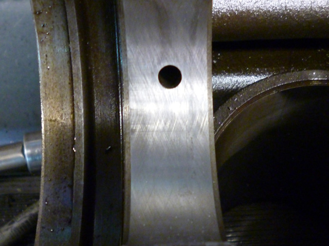

Ensuite mon souci :

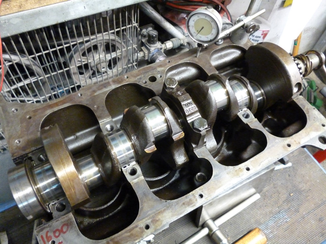

Si sur un 1600S de 73 (victime du gel) échange standard (car il a aussi uen plaque riveté) donc avec vilo réctifié et coussinet marqué "0.25" :

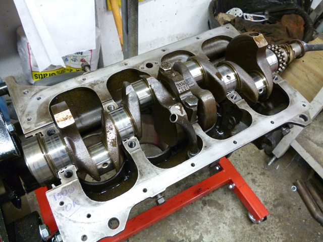

si je prends le vilo, les coussinets du bloc et que je remonte uniquement le chapeau du tourillon n°3, je le serre à la main (donc très faiblement) sur un bloc 1900 (en cote standard)
et bien le résultat, c'est que le vilo est coincé, je peux à peine le tourner avec ma clé de à œil en bout de vilo
J'ai tenté de faire des mesures mais c'est vraiment infime et je n'arrive pas à voir de différence significative.
Malgré tout, on peut voir que les portées des tourillons sur le 1600 ont l'air d'avoir été travaillées :

Jay,
Que passe t'il si tu enlevés les coussinets des paliers 1, 3 et 5 et tu montes le chapeau avec coussinet uniquement sur palier 2 ou 4 ?

Je n'arrive pas mesurer une réelle différence de profondeur sur le bloc, c'est vraiment infime s'il y a une différence. En fait je pense qu'il faudrait mesurer au plastigage avec le même couple sur les bloc
- SleeperStyle
- Messages : 5662
En essayant de mesurer une profondeur t'arriveras à rien. Il faut que tu mesures des Ø
Tu peux essayer de :
* Mesurer un Ø exter de tourillon sur vilo A.
* Mesurer un Ø exter de tourillon sur vilo B.
* Mesurer un Ø inter de portée de tourillon, chape montée sur bloc A. (sans coussinets)
* Mesurer un Ø inter de portée de tourillon, chape montée sur bloc B. (sans coussinets)
* Mesurer un Ø inter de portée de tourillon, coussinets + chape montés sur bloc A.
* Mesurer un Ø inter de portée de tourillon, coussinets + chape montés sur bloc B.
Avec un pied à coulisse inter/exter tu devrais t'en sortir, 0.25 c'est facilement mesurable et avec 2/3 soustraction tu sauras ou ça merde; ou du moins ce qui diffère ::):
Plastigage c'est bien mais faut pas oublier que c'est fait pour mesurer des jeux de fonctionnement et non pas des "serrages". Si jamais tu serres au couple ton montage actuel (trop sérré) tu n'auras pas de mesure fiable et tu risques de marquer les coussinets.
