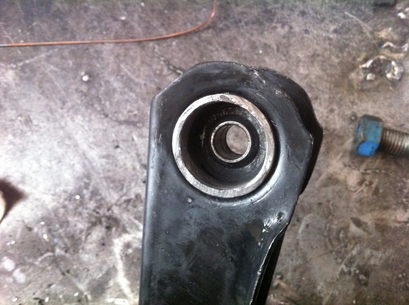

je profite du sujet sur les rotules .
j'ai recuperé ca sur mes triangles accidentés et je les remonte sur des neufs .les rotules unibal remplacent les silents blocs de triangle inferieur et il y a des entretoises qui rentre dans la rotule pour faire la longueur du silent bloc normal.(pas sur la photo).
