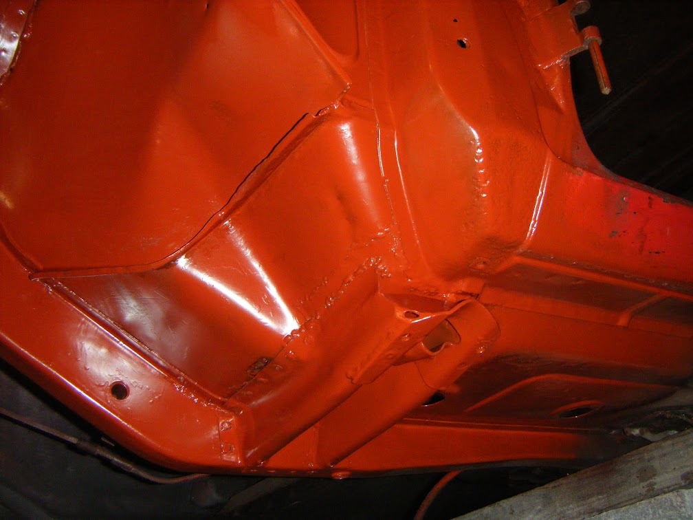

Voici une photo :
Remplacement support de cric

Je ne les vois pas chez O.T.R. .....te souviens tu combien tu les a payé?
<a href="http://www.hostingpics.net/viewer.php?i ... .jpg"><img src="http://img11.hostingpics.net/thumbs/min ... os0676.jpg" alt="Heberger image" /></a>

on vois pas bien mais si ce n'est pas fait :
je te conseille de fermer au dessus du logement de l'axe du cric, la roue en rotation envoi de la merde sur le montant latéral et ça ruisselle jusqu'au support de cric qui se remplit, il faut une étanchéité parfaite

Salut,
Merci Jay pour le conseil, mais depuis la photo, la voiture est passée en peinture et le remontage est presque fini ;0) je n'aurais plus qu'à nettoyer régulièrement cet emplacement.
Pour Syt69, j'ai regardé dans mes factures, j'ai acheté les supports de cric chez Dr-Manta à environ 65€ pièce, ça peut paraître cher mais franchement, ça m'a fait gagner énormément de temps et, contrairement à ce que d'autres peuvent témoigner sur le forum, je n'ai pas vraiment eu de problème d'adaptation, ni avec les supports de crics, ni d'ailleurs avec le bac à roue de secours de chez Dr-Manta.
Si ça peut t'aider à choisir...

Et comment que ça va m'aider....;en plus du prix car les moins chers que j'ai trouvé sont chez dr manta à 65€ pièce par contre je ne trouve pas le bac à roue de secours.....quelqu'un peut il me dire comment cela s"appelle en alemand?
