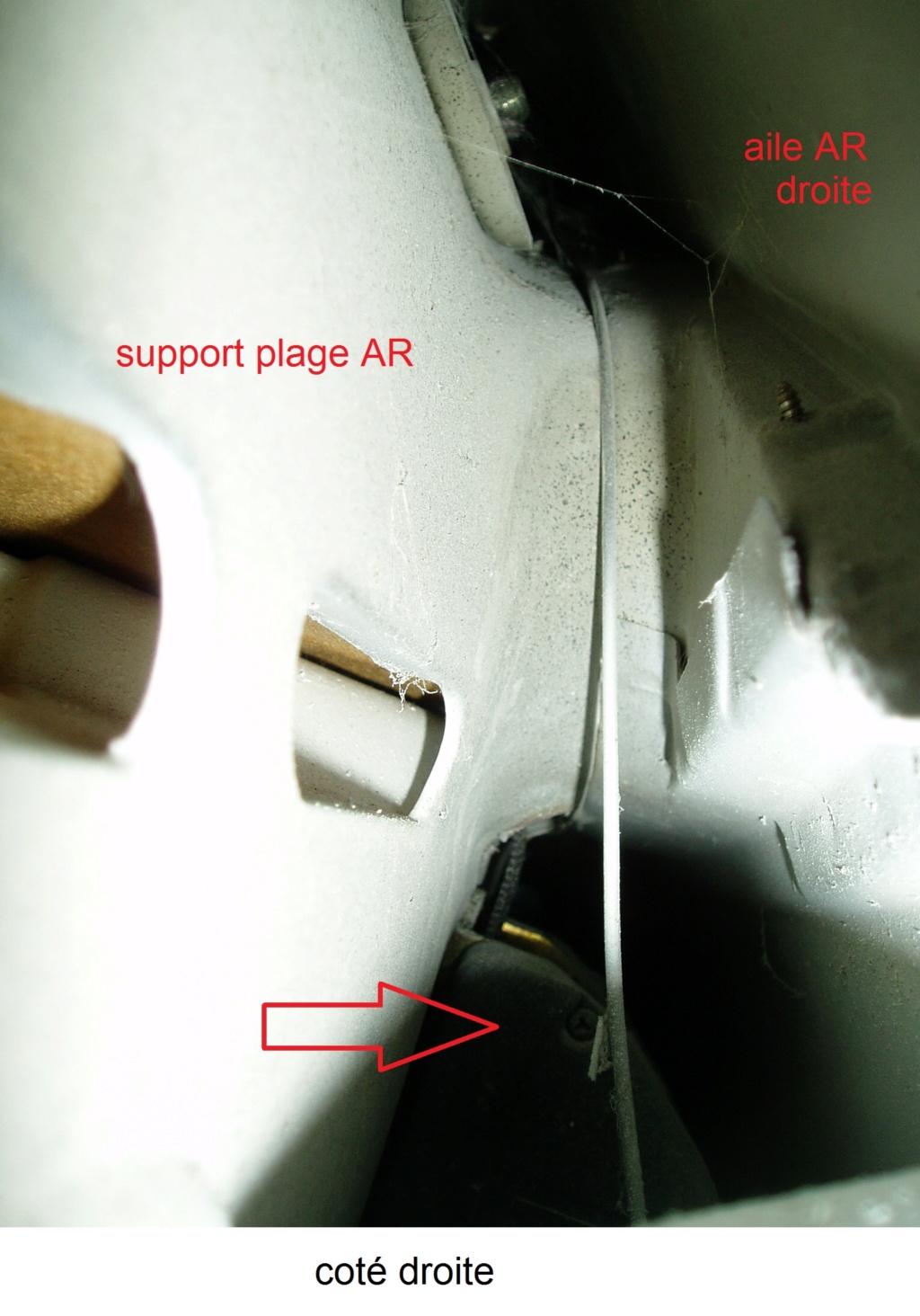

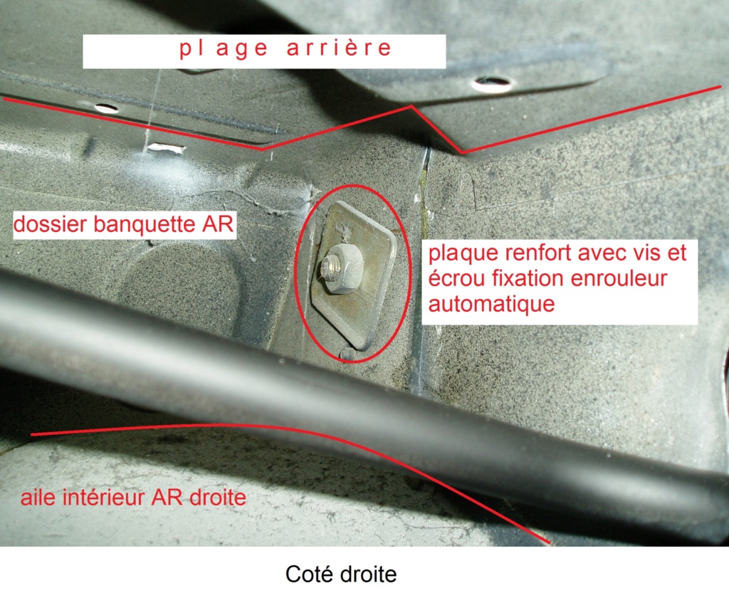

Il est très long temps passé que je remontais ma Manta et là j'étais aussi avec le problème des ceintures de sécurité AR.
Pour la peinture je n'avais pas enlevé les ceintures mais bien "emballé", mais j'ai pris quelques photos de leur montage, je me disais probablement un jour quelqu'un du forum va poser la question.
Attention, il faut bien lire les textes dans les photos, une fois c'est coté gauche une autre fois coté droite.
Il sera clair que l'axe du rouleur doit être horizontale.

Merci Wimbos pour ces photos. Ça m'éclaire: je ne me suis pas trompé!
Et je ne suis pas si c.. que ça donc... je confirme que ce ne sont pas les bonnes ceintures que j'ai.
Sais-tu si ce fameux détrompeur sur l'enrouleur peut être coupé ?
J'imagine qu'il est là pour verrouiller l'angle de déroulage... je pense que ça pourrait le faire... je vais tester voir si ça déroule avec un léger angle.
Sinon ben vous savez que vous avez des ceintures arrière dont vous ne vous servirez pas...
