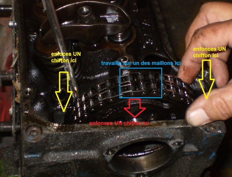

Hervé, la pièce que tu vas recevoir se présente comme ça:
Avant que tu t'attaques à ta chaîne tu dois bien regarder quel maillon tu vas remplacer, parce que il y a deux différentes types, regardes:
Le maillon en rouge est différent de celui en bleu, donc, compares bien avec ce que tu as reçu.
Ça semble peut être un peu inutile te dire mais enfonces total 3 chiffons comme indiqué sur la photo.
Le chiffon indiqué en rouge sert seulement pour éviter que quelque chose tombera dans le carter de distribution, par contre les chiffons indiqués en jaune servent aussi à éviter que la chaîne, une fois ouverte, peut lâcher du pignon et puis tomber dans le carter de distribution.
Utilises un seul chiffon par endroit, sinon tu auras des problèmes pour retirer le chiffon en bas.
