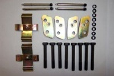

MANTAO a écrit : dim. 25 nov., 2012 21:32:na: Non,pas dans les étriers d'origine (prévu pour disques pleins),c'est pourquoi il faut monter des étriers prévus pour disques ventilés,genre étriers d'Opel plus modernes.
Ou bien élargir les étriers avec le kit qui va bien, dans le cas des etrier doubles pistons ATE.

il se trouve ou ce kit ? :ref: sa peux m'intéresser :jap:
Messages : 9336
Tu le trouveras sur les Opel avec un montage ATE double piston en ventilé d'origine ou chez les spécialistes :
http://www.krause-rennsporttechnik.de/shop...e=1&referid=143
Messages : 11839
75€ pour ce kit contre...89€ pour 2 simples cales pour adapter les disques de 16v :sic:
