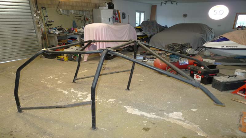

Voilà le mien. Ascona B posé sur plage arrière.
Dernière modification par Eric M le ven. 25 janv., 2013 21:34, modifié 1 fois.
Ce que tu vois derrière est la partie de mon co-locataire. Comme il sait que je disque et meule "à tout va", il protège ses engins (jet-ski et merdes de Toyota tunnées). :muah:
