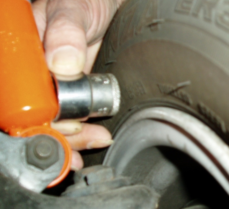

"Chez moi" on dit mesurer est savoir, donc le viens de faire ça.

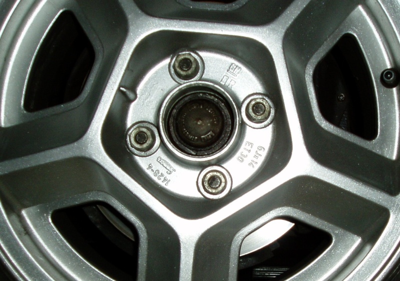

Ma jante est une 6J x 14 avec un ET de 30MM, les pneus sont 195/60 x 14.
ET de 30MM veut dire que l'intérieur de la jante est 8MM plus éloigné de l'amortisseur que chez une 38MM.
Maintenant j'introduis une pièce entre l'amortisseur et la jante / pneu.
Cette douille allait facilement entre l'amortisseur et le flanc du pneu.
Puis je mesure la hauteur de la douille
Plus de 40MM, donc, avec une jante 6J x 14 ET 38MM l'espace est 40MM - 8MM = 32MM.
Pour une jante 7J x 14 ou 15 avec un ET de 38MM l'espace est 7" - 6" = 1" : 2 = 0,5" = 13MM, 32MM-13MM = 19MM. :jap:
