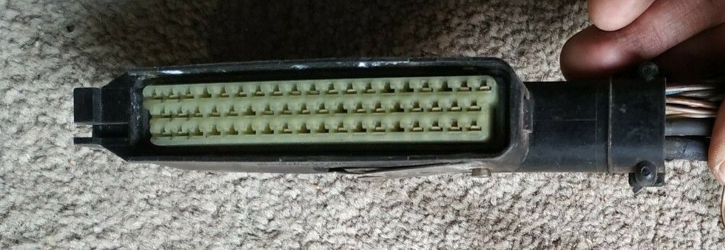

mon boitier motronic à ce connecteur mâle
le problème est que le connecteur femelle du faisceau ne correspond pas au niveau du détrompeur.
Il faut trouver ce connecteur
Connecteur identique à certains BMW E36 Réf donnée : 1928401304, 1 928 401 304
Qui en aurait un pour me donner la réf gravée dessus svp ?

J'ai trouvé ça : https://www.ebay-kleinanzeigen.de/s-anz ... 0-223-1885
Je ne sais pas si ça peut s'adapter à ton montage, mais le faisceau est complet. On peut voir que la prise du calculateur de boite fait partie du faisceau et ne se "débranche" pas du faisceau d'injection.

Merci de cette trouvaille, ce montage à deux ECU visiblement si c'est ça, là je pige plus... il me faut un ou deux calculateur ?
Robert
Messages : 1866
Re: Projet 2L4 dans mon bedford
Il faut deux calculateurs, un pour le moteur (injection/allumage) et l'autre pour la boite automatique.
C'est également indiqué sur le schéma posté précédemment, K85 pour le calculateur de boite, et K61 pour le calculateur moteur.
Sur le faisceau de l'annonce, on aperçoit le calculateur de boite (celui que tu as acheté).
Sur la photo, il n'y a pas le calculateur moteur, mais la prise est bien là, en bas de la photo.
