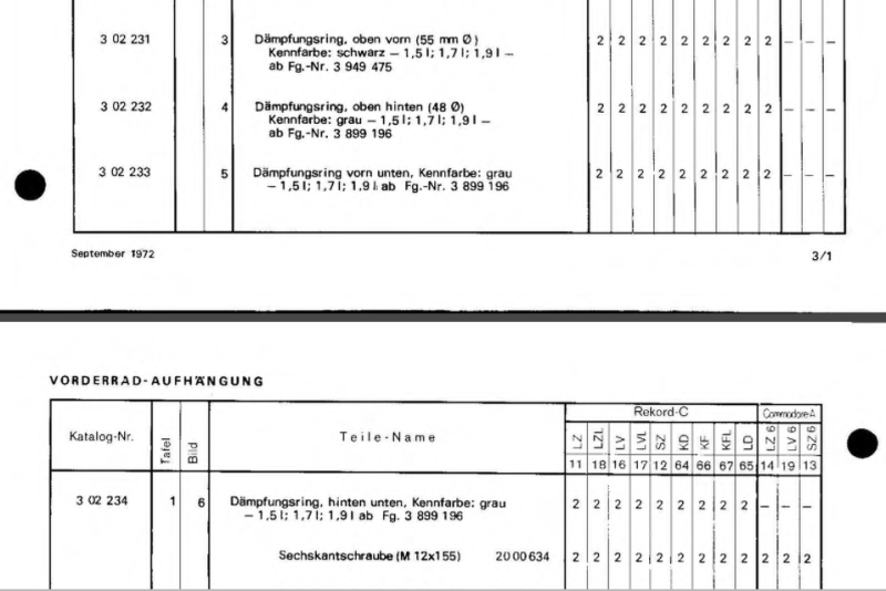

et aussi un caoutchouc conique qui va entre le train roulant et le châssis

Pièce nr. 4 ?

pièce n°5

Pièce nr. 5, regardes ce que la catalogue dit, que pour les 4 cylindres. :84:
