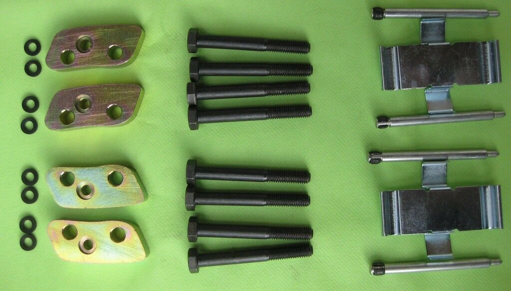

Elrider a écrit : ↑lun. 06 juil., 2020 09:52Salut Wim bos, tu fais bien de me dire ça car je comptais les ouvrir pour les refaire entièrement..... Sais-tu pour quelles raisons ATE ne le conseillait pas?
Je suppose que c'est un problème des "O" rings entre les 2 parties, là il faut avoir le type / dimension exacte.
Les têtes de tes vis sont comment, en 6 pans ou en "étoile" ?

les vis sont en étoiles, j'ai les embout en 3/8 spécifique. Pour les joints, j'ai trouvé des kit de réfection avec les fameux joints. On verra bien. Je vous tiens au courant....

Donc dans tes kits de réfection tu dois avoir 2 oring par mâchoires normalement :oui:

Mycroft a écrit : ↑lun. 06 juil., 2020 14:56Donc dans tes kits de réfection tu dois avoir 2 oring par mâchoires normalement :oui:
Normalement oui, j'attends la livraison.... Je vous tiendrais au courant car ces kits se montent aussi sur les Commo A, B et C, Monza, Senator A et B..... Par contre ils sembles livrés sans les lamelles métalliques qui se clipsent sur les pistons.
ou 4 par étrier puisque 1 cale et 2 faces.
Donc 2 pour la cale du haut, 2 idem pour la cale du bas.
Je les ai ouverts, aucun problème pour le remontage.
Faut juste ne pas foirer les vis de l'assemblage.

Elrider a écrit : ↑lun. 06 juil., 2020 15:11Normalement oui, j'attends la livraison.... Je vous tiendrais au courant car ces kits se montent aussi sur les Commo A, B et C, Monza, Senator A et B..... Par contre ils sembles livrés sans les lamelles métalliques qui se clipsent sur les pistons.
Ca dépend où tu achètes ton kit de réfection.
Certains font le kit complet joints, goupilles, ressort et plaquettes, d'autre que les joints.

comoav8 a écrit : ↑lun. 06 juil., 2020 15:15
Quand j'ai élargi mes machoires je me souvenais plus si y avait des trous dans les deux calles, mais effectivement tu as raison j'ai vu mes photos :jap:
Un trou par entretoise, un peu logique, le trou de l'entretoise en bas est pour le liquide, le trou de l'entretoise en haut pour l'air.
