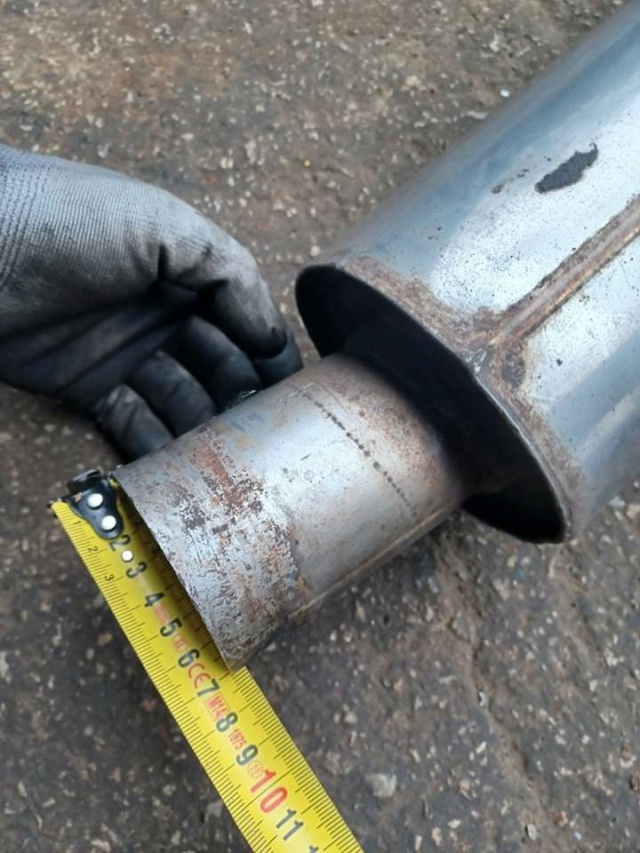

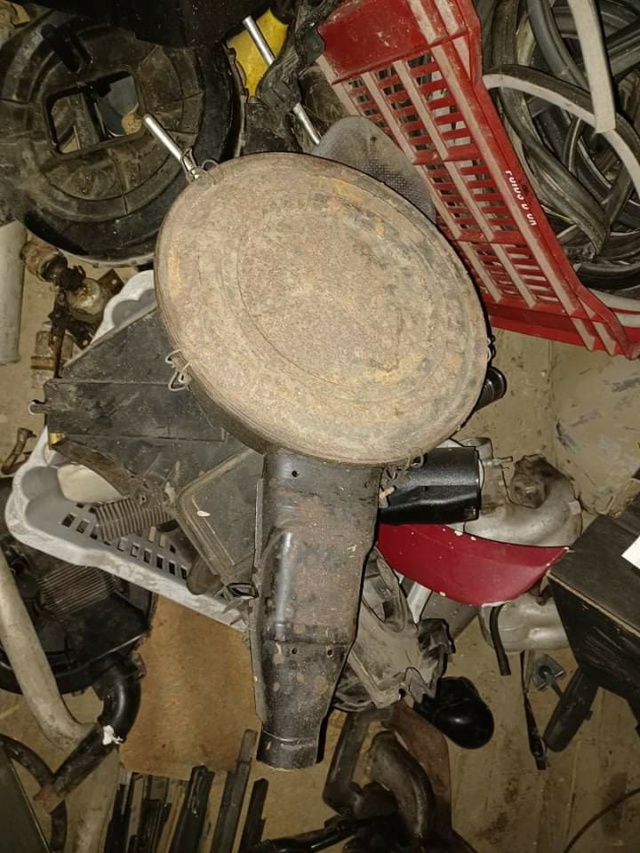

Bonjour j'espère que tout le monde va bien et d'avance je vous souhaite de bonne fêtes ainsi qu'une bonne santéSur ce voici encore un petit achat de pièce que je doit aller chercher vendredi Un carburateur double Corp avec sa pipe d'admission et sa boîte à air apparemment il equipais une manta b 19sr bon il lui faudra un bon nettoyage et un kit de joint neufImageImageImageUn collecteur 421 restera à le sabler et faire un traitement peinture céramique ImageImageImageEt un morceau de ligne inox faite sur mesure aparament le bruit serrais magnifique mais vu le prix au quel je l'ai eu je ne saurais pas être déçusImageImageImageVoila c'est tout pour le momment d'autre pièce arriverons bientot et à l'arrivée du bon temps j'espère pour commencer la carrosserie

C'est sure :bien: mais je me demande pourquoi john.gilera a acheté un carburateur d'un 1900, il a un moteur 1600.

wim bos a écrit : mer. 22 déc., 2021 08:09C'est sure  :bien:  mais je me demande pourquoi john.gilera a acheté un carburateur d'un 1900, il a un moteur 1600.
Car j'ai cherché un ensemble complet pour 1.6s mais rien trouvé
Et cette personne m'a dit que ça ce montait sans problème mais si vous me dite que cela n'ira pas je ne le prend pas

Je ne pense pas qu'il y ait de problème pour le monter, mais il faudra revoir tout les réglages du carburateur, les gicleurs devront très probablement être remplacés par des plus petits.

Fais gaffe, car avec une ligne trop grosse et un moteur "stock" mis à part le bruit tu ne gagneras rien. ..au contraire tu risque de perdre en couple. ..
