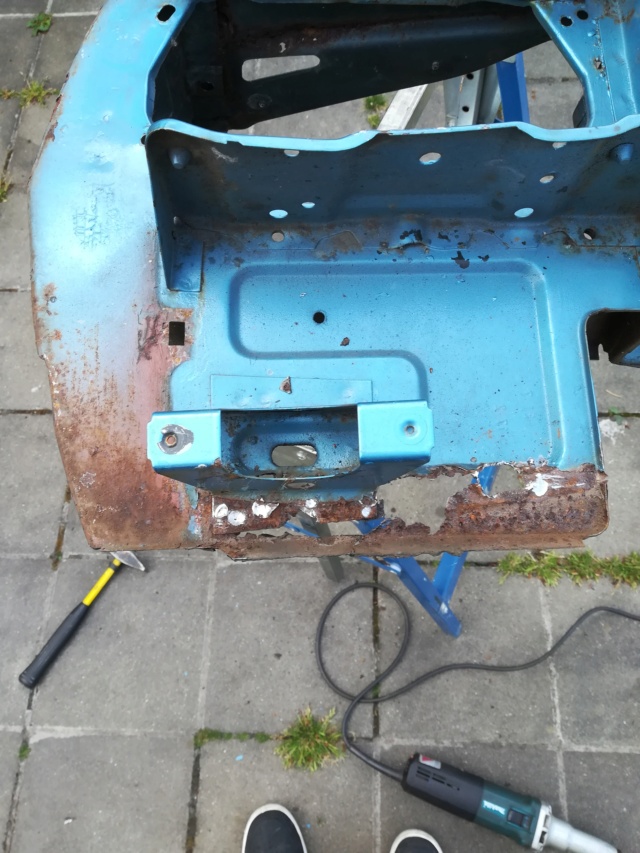

Profitant du bon temps pour enfin avancer un petit peu sur la manta

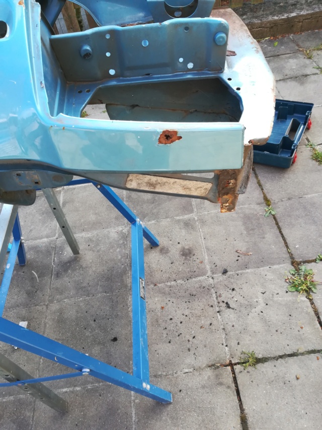

J'ai commencer à depointer le bas Volet de la face avant de remplacement je comptais simplement l'enlever et réparer la corrosion mais après plusieur photo de restoration je me suis aperçu que beaucoup de montage du kit 400 ce faisait aussi bien avec que sans le bas volet pour plus de sécurité et de rigidité une fois la face réparer je vais le reinstaler
La rouille est bien présente
Vu l'état il n'y avait pas le choix que de depointer le bas volet pour faire travaille durable
Autre soucis mais bon dans la foulée ont est plus à un trou prêt
En faite je me rend compte que je ne connais vraiment rien au manta je ne savais pas qu'il y avait deux types de faces avant sur les b1 moi elle est de 80 donc pare choc plastique et je n'ai pas les deux pattes que l'on vois sur les photos de celle que je répare à mon avis c'est pour les clignotants 🤔
