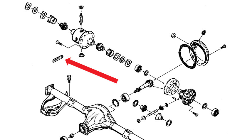

Ce ne serait pas un indice fiable car beaucoup de ponts comportent, plutôt qu'une frappe comme ceci, une simple plaque en tôle qui peut être oubliée lors d'un remontage.
Les ponts qui sortaient l'usine avec un autobloquant avaient tous cette inscription.
Ce qu'il est passé après n'est pas l'affaire d'Opel.
Aujourd'hui j'ai pu voir ce pont et il y a vraiment un autobloquant dedans.
Eric M a écrit : ↑sam. 12 janv., 2013 16:25Ce ne serait pas un indice fiable car beaucoup de ponts comportent, plutôt qu'une frappe comme ceci, une simple plaque en tôle qui peut être oubliée lors d'un remontage.
Ce que j'affirme est généralement vérifié. 1 pour l'avoir vu de mes yeux. 2 pour l'avoir vérifié sur les manuels d'atelier.
Je n'ai jamais vu cette plaque, ça vient peut être avec un kit d'installation fournit par Opel ?
Pa contre ça oui !
Ce manuel d'atelier date de 70.
OK Éric, en regardant ton plan on dirait que c'est un label métallique, visé (avec une vis du couvercle).

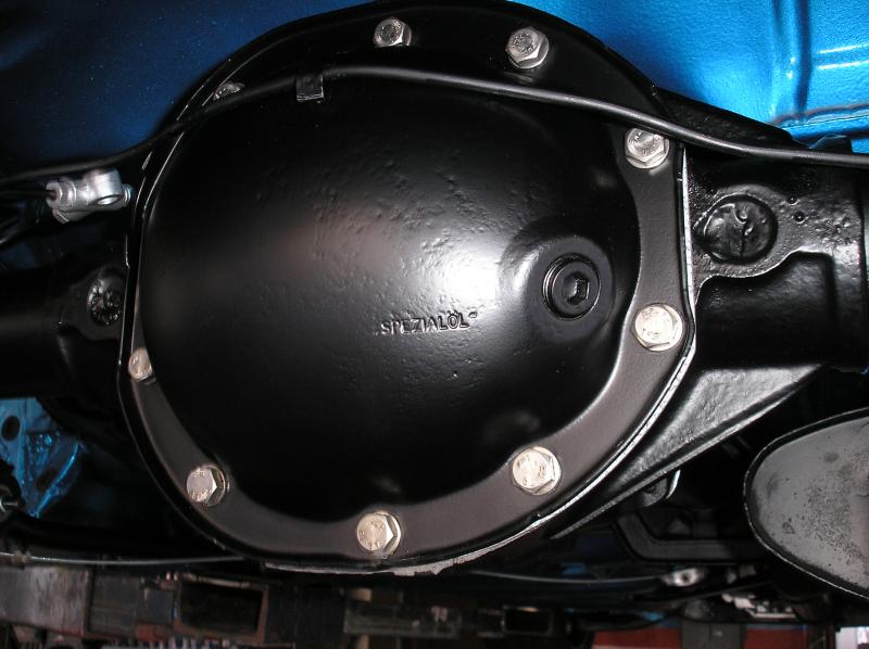

Comme j'ai expliqué long temps passé, la première série des Manta A en version SR en Hollande avaient un pont autobloquant, là c'était estampillé dans le couvercle comme sur le photos, malheureusement ce "spezial öl" était à peine lisible parce qu'il a toujours une bonne couche de peinture sur ces couvercles.
C'était sur ces Manta que mes collègues et moi ont vu pour la première fois un pont autobloquant chez Opel, nous n'étions pas au courent et ça pourrait tourner dans une drame parce que à 1.000kms il fallait changer l'huile du pont.
Je pense qu'aussi la Kadett B 1900 Rallye était disponible avec ça.

J ai vu les deux,la plaquette et l inscription sur le couvercle de pont et c etait d origine la plaquette
plaquette numero; 4 04 981 (commodore B)couvercle standart monté sur commodore B
couvercle numero;4 04 981 (commodore A)pas de plaquette sur commodore A(suivant part list)
