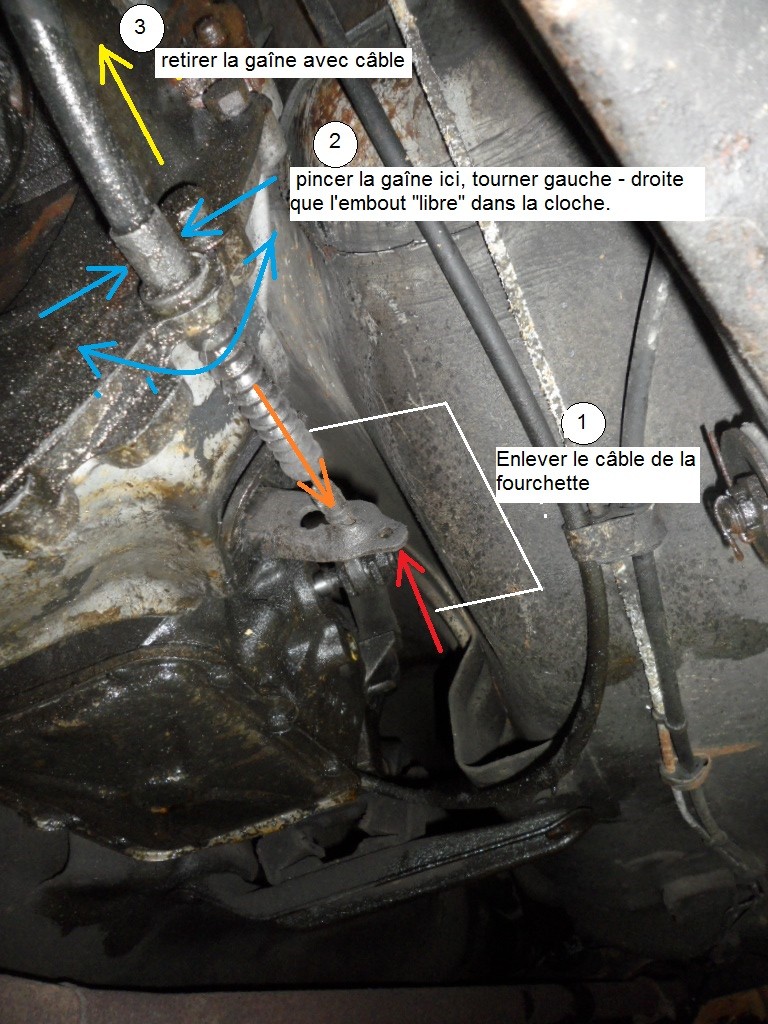

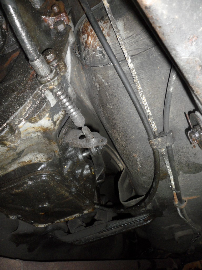

Par contre pour le cable d'embrayage je ne vois pas trop Wim.
ludo-manta
Messages : 1316
Message par ludo-manta »
Tu le sors de la fourchette et tu tirs la gaine :oui:
Ok. Faut dire que c'est tellement graisseux que ça glissait quand je cherchais à le tirer à la main...
Ok le câble d'embrayage et l'arbre de transmission c'est bon. Par contre, je n'ai pas vu de ressort tomber. Ce ressort est dans le manchon cannelé de l'arbre? Quelles dimensions peut-il avoir?

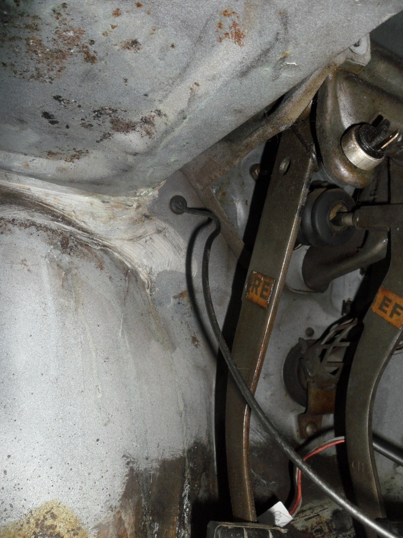

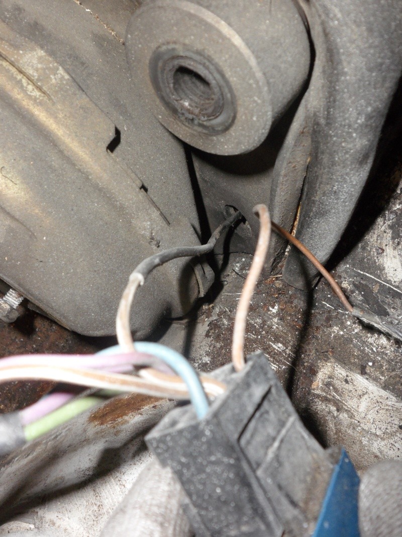

Je tombe sur un loup pour le faisceau électrique.
Il y a ce fil qui est comme à part du reste du faisceau du compartiment moteur. Il va du porte fusible au relais d'essuie-glace mais en traversant la cloison tout seul par un trou à côté du master vac.
Ce fil n'est pas branché avec des cosses mais semble bien serti. Du coup je ne sais pas comment débrancher. Il ne reste que ce point pour sortir tout le faisceau de la voiture.
Pierre, il faut simplement retirer le fil du bloc 'multi-prise'.
