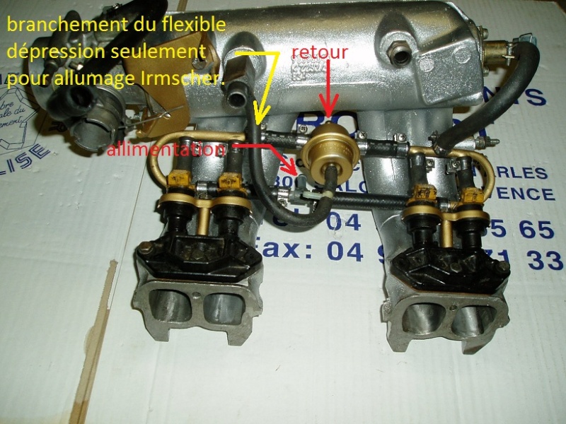

Ici le branchement du régulateur de pression.

wim bos a écrit : ven. 22 juin, 2012 09:08Ici le branchement du régulateur de pression.
Pourquoi tu marque que la dépression est uniquement pour les allumages Irmscher??
