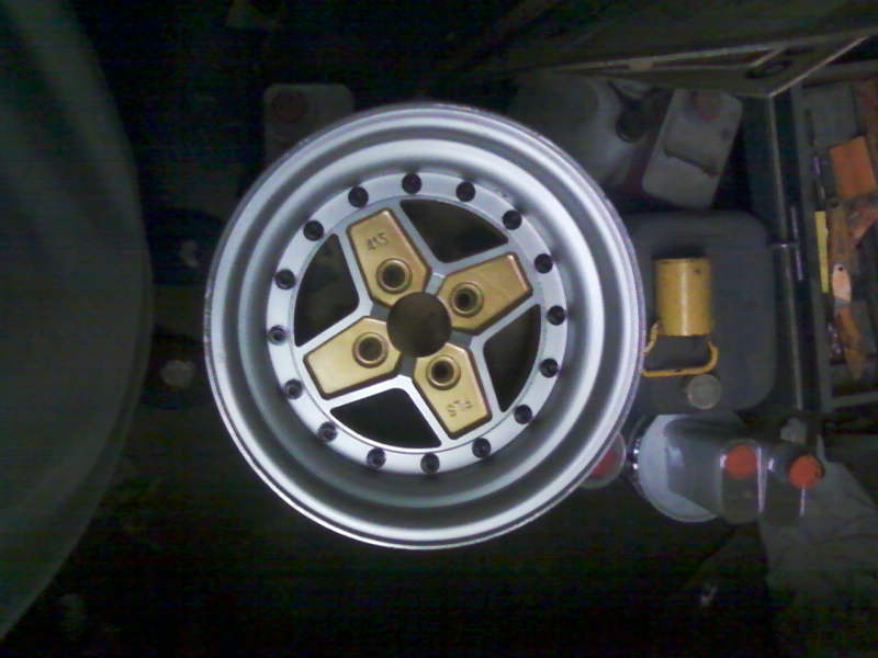

Salut à tous quelques news après ce long silence pour cause de beaucoup de boulot plus des travaux dans la maison. Voici mes jantes après un petit coup de peinture
Reste plus qu'a les vernir et remonter des pneus dessus

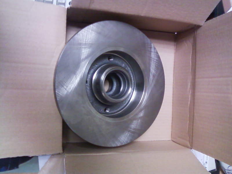

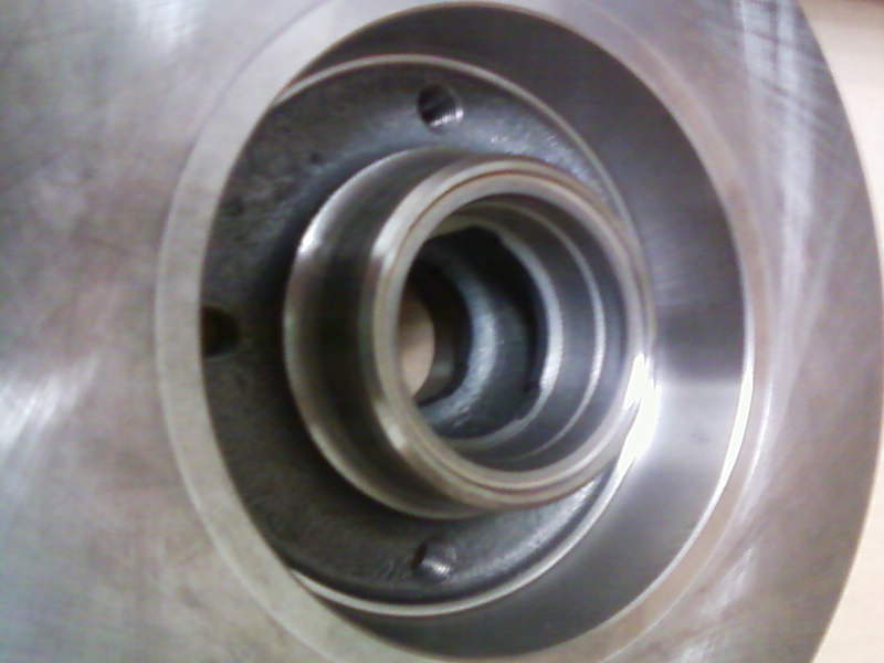

par contre que mettez vous comme disques sur le pont? j'ai acheté des golf arrières mais ça ne va pas aller du tout.
ils ont le moyeu intégré donc ça voudrait dire passage au tour pour faire sauter la boîte à graisse je pense qu'il doit y avoir plus simple non??????

J'avais bien compris des disques de glof mais je me suis trompé de coté.....

T'as raison c'est ce que je fais d'habitude mais sur ce coup là je me rappelais avoir lu qu'il fallait monter des disques de golf mais j'étais persuadé que c'était des arrières (vu que c'était pour l'arrière) pas grave j'ai plus qu'à les revendre et acheter des avants ....

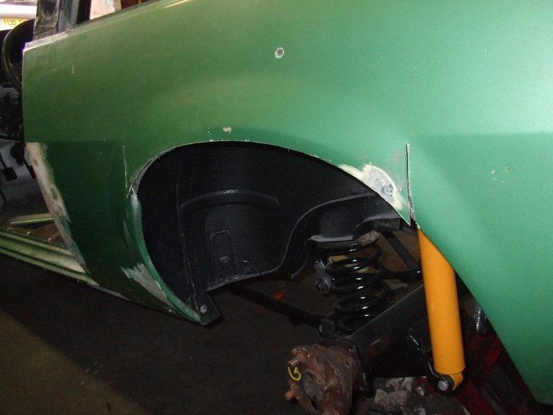

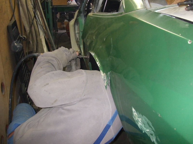

Salut à tous aujourd'hui mon tôlier a passé la journée à la maison et a fait pas mal de bruit ....le résultat
Découpe des ailes pour pouvoir inverser la courbe du déport

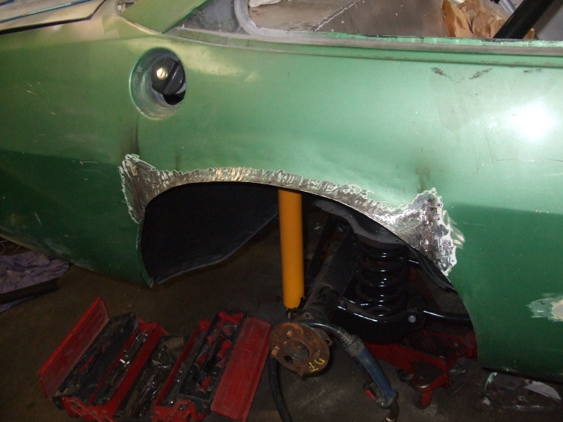

Puis quelques points de soudures pour étirer l'aile et la contre-aile vers l'extérieur
Résultat 2cms de gagnés en hauteur avant de poser les élargisseurs demain
