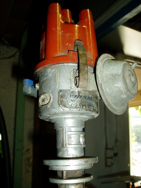

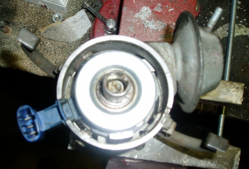

bidougsi59 a écrit : sam. 23 juin, 2012 06:36Pourquoi tu marque que la dépression est uniquement pour les allumages Irmscher??
Parce que chez les allumages Irmscher "l'avance à dépression" n'est pas un avance mais un retard, si tu regardes la capsule est en sens inverse.
Le fonctionnement est carrément opposé.
wim bos a écrit : sam. 23 juin, 2012 18:23Parce que chez les allumages Irmscher "l'avance à dépression" n'est pas un avance mais un retard, si tu regardes la capsule est en sens inverse.
Faudrait que tu nous fasse un toppic la dessus a l'occas, je voudrais bien savoir comment et sur quel moteur l'utilisé ;)
Merci Albert, j’ai parlé plusieurs fois de cet allumage (même à toi) mais personne ne posait des questions là-dessus, donc je me suis dis; "on le connait" :sol: .
Cet allumage ne donne aucun cheval de plus mais donne le moteur avec un arbre à cames ‘un peu sauvage’ un ralenti plus stable.
Cet allumage était standard avec les moteurs du i200 / i240.
Regarde bien la position de la capsule de dépression et compare ça avec un allumage normale :
Le réglage du moment d’allumage est un peu spécial pour les habitudes d’Opel;
35° Avant PMH à 3500 tours/minute, conduite de dépression débranchée.
Une fois la conduite ré-banchée, le moment d’allumage est environ 4 à 5° après PMH à 850 tours/min.
:merci: Wim, je pensais effectivement utilisé le miens pour une prepa sur 2,4l dans un futur plus ou moins proche, je ne l'ai pas encore testé :sol:
Tu a remarquer une différence flagrante?
