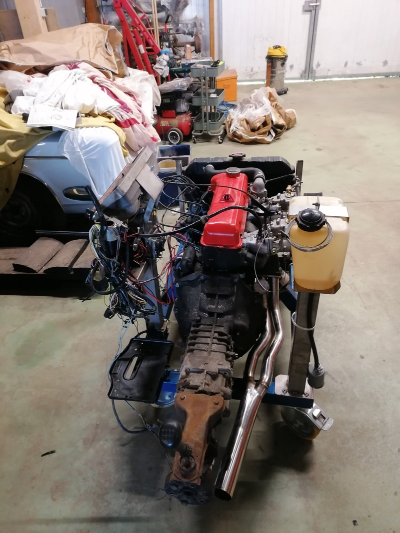

J'ai presque fini de remonter un 1600 :win:
Surfassage de la culasse, rectification des soupapes et deglassage des cylindres ont été effectué
Malheureusement les compressions ne sont pas convainquantes a mon gout.
7,5/8/8,5/8
Cela peux faire ou c'est trop juste? :?:

hello a mon avis pas de panique tu les reprendra dans 1000 km ton moteur seras un peut rodé et tu devrais retrouvé des compressions corrects good job :bien:
pour les coussinet rougie c'est en effet un échauffement du a un manque d'huille :oops:

l'acrobate a écrit : dim. 04 juin, 2017 00:03hello a mon avis pas de panique tu les reprendra dans 1000 km ton moteur seras un peut rodé et tu devrais retrouvé des compressions corrects good job  :bien:
Ok je ferai donc cela

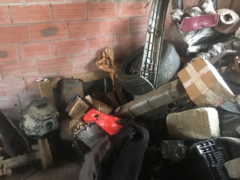

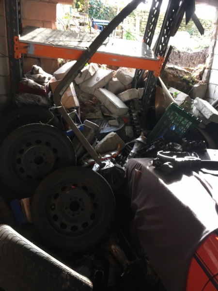

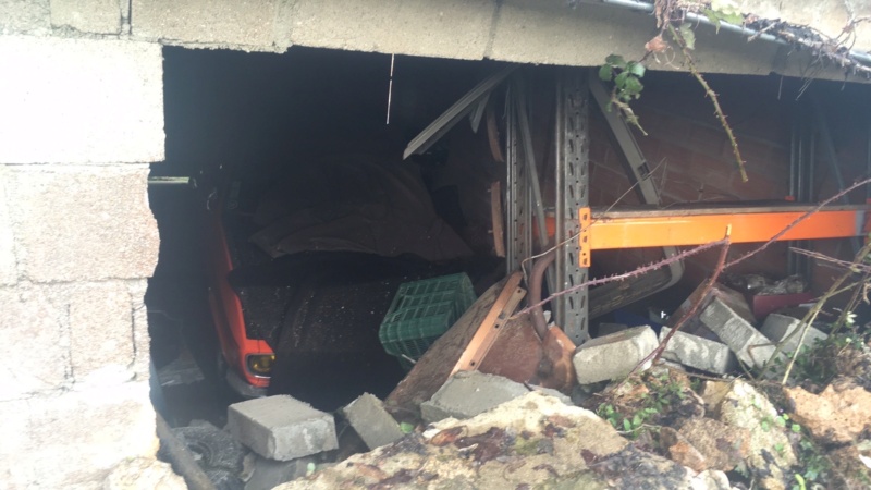

Début 2020, gros coup de vent, pluie...
La manta est stockée dans un garage prêt de chez moi, le proprio m'appel...
Il faudrait venir voir le garage un mur est tombé dessus :ref:
J'arrive sur place et la.... :eek:
Donc en gros, un bâtiment en parpaing, derrière un mur en pierre à 3m, il s'est écroulé sur le bâtiment entrainant ainsi mon étagère de pièces dont des culasses, blocs... et devinez sur quoi...

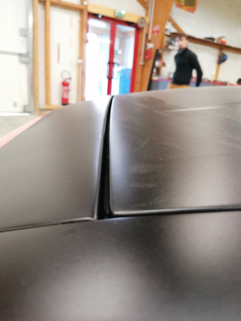

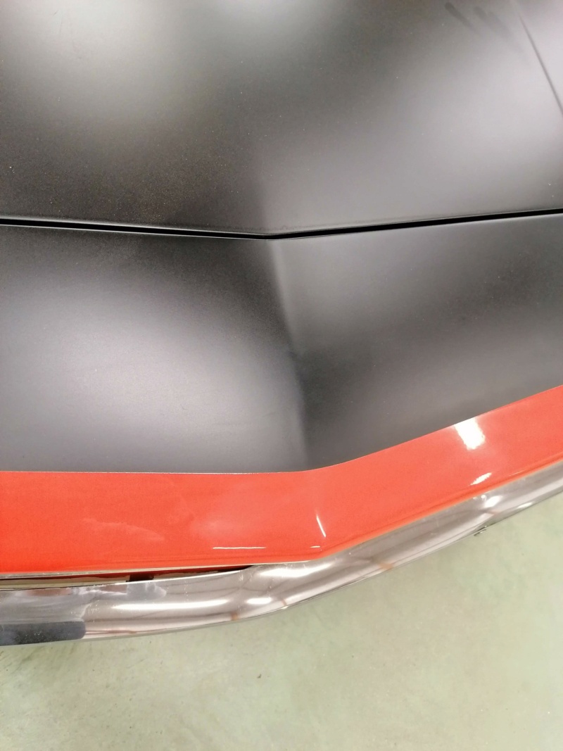

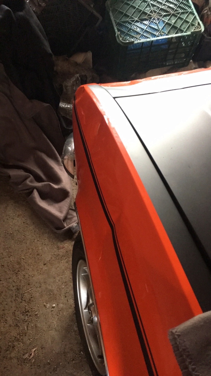

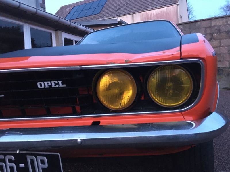

Elle est assurée tous risque donc le carrossier va me reprendre tous ça....
A mes yeux un massacres. :grr: :grr:

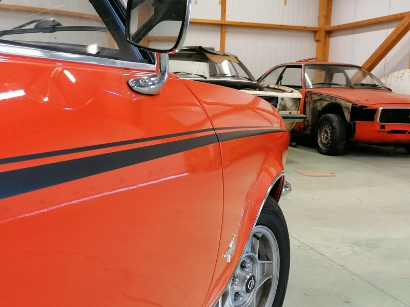

Il l'a reprise 2 fois et me propose ce résultat final!!!

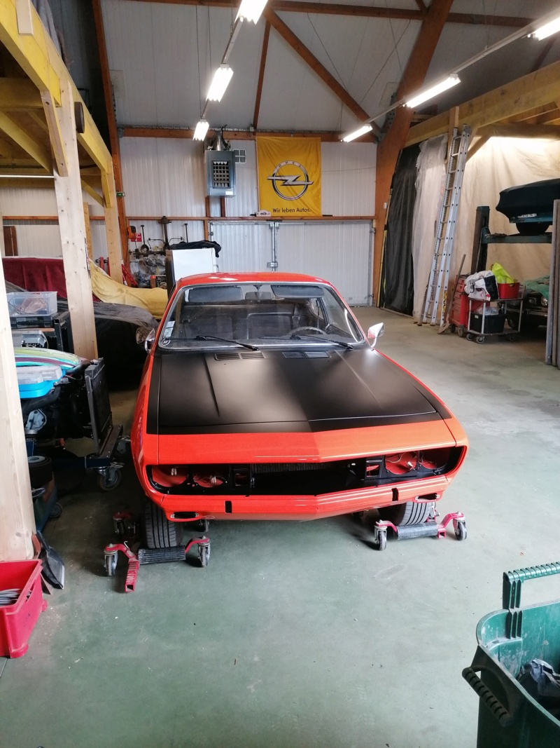

On décide avec Pedro de la refaire et il n'aura qu'a la repeindre.
Petite retouche de Pedro après ponçages

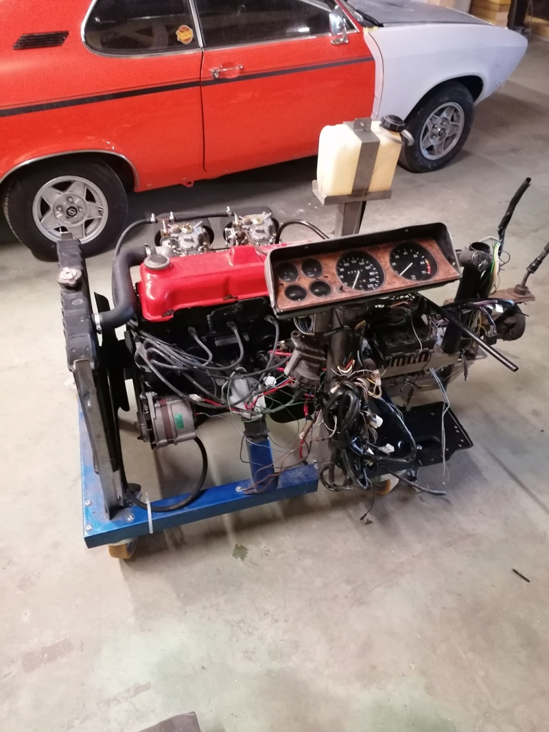

En parallèles un 2.0 en préparation destiné à la Manta
Je n'est toujours pas pris le temp de le régler cela va faire 2ans... :tanpis:

Comme quoi entre un professionnel et un amateur ...ce n est pas toujours celui qu on croit qui fait le meilleur boulot. ..
Respect les gars :402: :bravo2:
