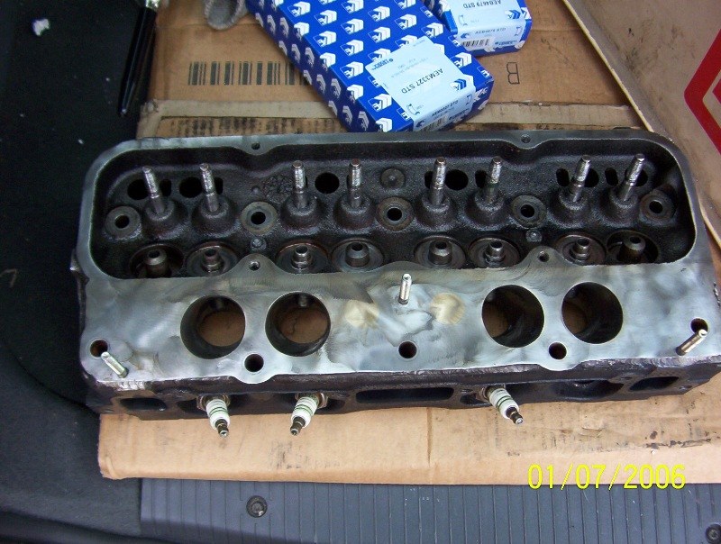

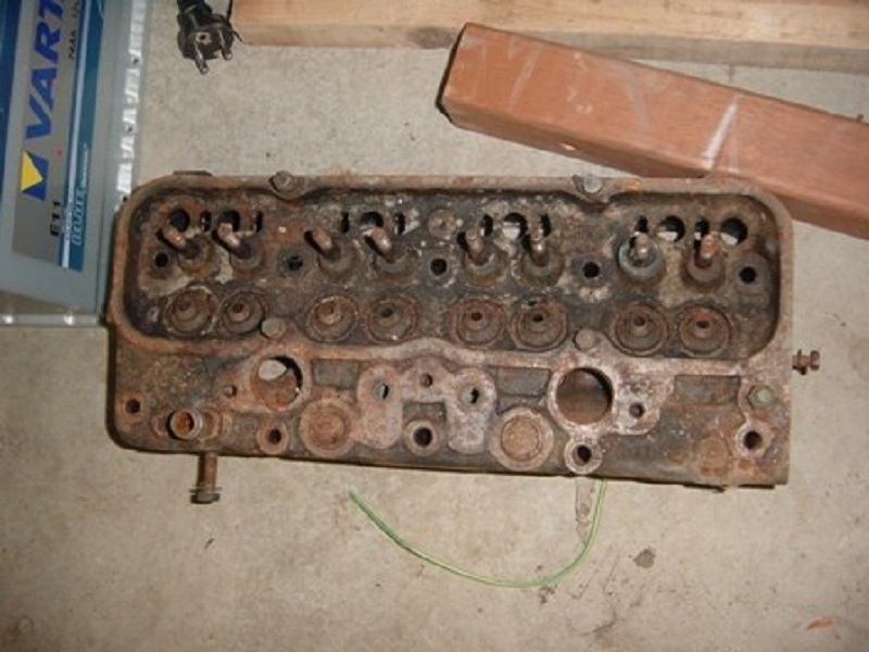

pour la culasse à 4 conduits j ai trouvé ca:
origine:
et modifié
mais il y a pas de passage d eau dans cette partie de la culasse?
je viens de me faire toutes les pages d un coup vu que le ohv je le connais pas encore très bien, mais pourquoi ne pas prendre des pistons/soupapes plus gros sur d autres marques si tenté que cela existe. j ai pas encore regarder ca de près
origine:
et modifié

la il y a un "loup"
regarde sur la premiere photo, le conduit (droite ou gauche c'est pareil), est au milieu des 2 soupapes (ca se voit aussi par rapport au trou des vis de culasse)
sur la 2 eme, les conduits tombe pile en face de chaque soupape!
si la photo est de la même culasse il faut m'expliquer comment ils sont arrivé a "ce petit miracle"
en plus les trous de rechauffage de la pipe d'admission ont disparu
alors soit ils sont repartis d'un bloc de fonte qu'ils ont réusiné, soit ils sont tout "rebouché/soudé" les trous d'origine et ensuite réusiner... mais c'est un sacré boulot!!!
S'ils arrivent à faire ça ils arrivent aussi à modifier le canal d'eau.
C'est ou que tu as trouvé cette photo ?
alors la 4 kanal je l'ai trouvé via la 1ere page du topic dans le lien de l allemand avec son moteur en vidéo.
Donc ce n est pas un photoshop a priori, mais c est surtout les étapes de la modification qui m aurais intéressé, parce que percer des conduits dans une culasse c est pas le plus dur mais c est toute la "soudure" autour qui me pose des soucis.
