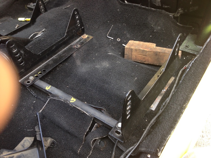

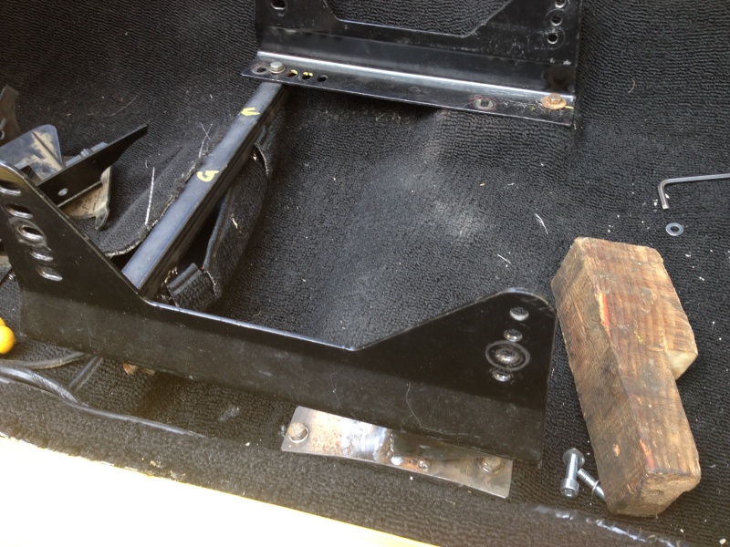

Messages : 9246
Les photos :
J'ai soudé une plaque épaisse (3mm) par dessus le support d'origine (ard), j'ai fait une traverse avant visé sur les fixations d'origine et j'ai fait un quatrième pied ar.
et la même chose pour le coté passager.
