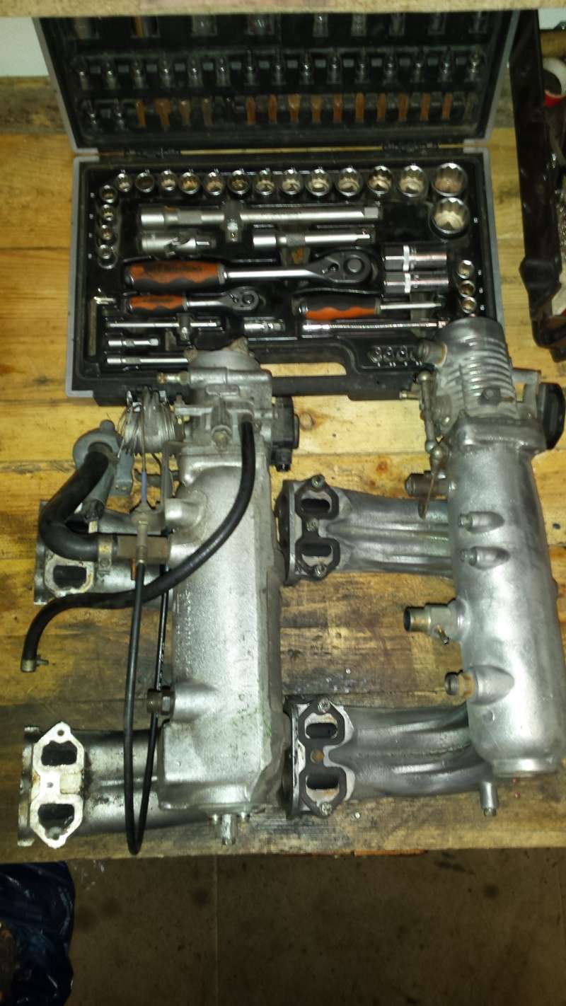

Entre temps j'ai récupéré une injection complète de 20E à injecteurs jaunes et IDF.

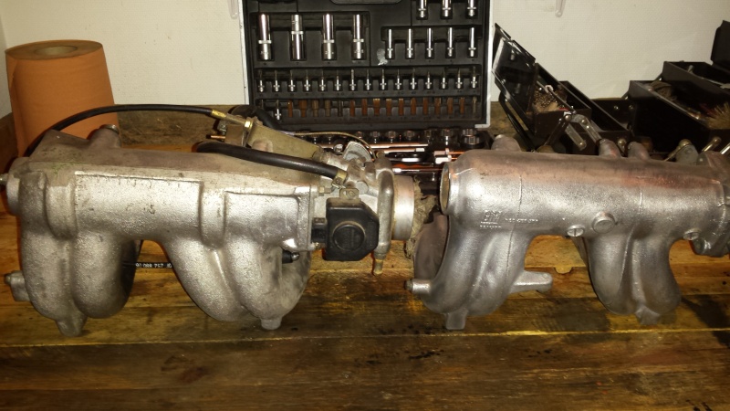

L'idée est donc de monter les pièces de la 20E sur la 22E. Mais je vois que les deux pipes sont différentes. Ca serait trop faciles. Je veux dire que les emplacements des durites ne correspondent pas toujours.
A gauche la 20E, à droite la 22E.
Et il y avait tout ça de monté sur la 22E.

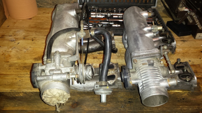

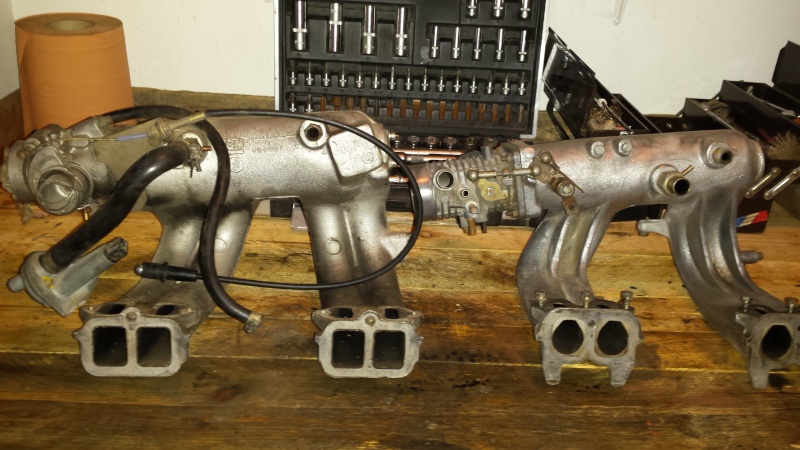

Est-ce que j'équipé la pipe 22E avec tous les éléments, pièces, durites de la 20E? Est-ce qu'il y a bien l'emplacement pour chaque pièce? Y a-t-il des éléments spécifiques à la 22E que je ne trouve pas sur la 20E?
Ces différences des pipes d'admission sont bien connues, tu peux monter la pipe 2.0 sous condition que tu déplaces le trou pour les tétons de centrage, autrement tu peux monter la pipe 2.2 en gardant les éléments 2.0, ce que je te conseille.
Le 2.2 avait une injection nettement plus compliquée, surtout au niveau du ralenti.

Il faut que tu puisse brancher le flexible de dépression pour le mastervac et la durite pour le régulateur de pression, après tu peux voir si tu veux monter un injecteur départ à froid, puis le boîtier papillon 2.0ltr.
