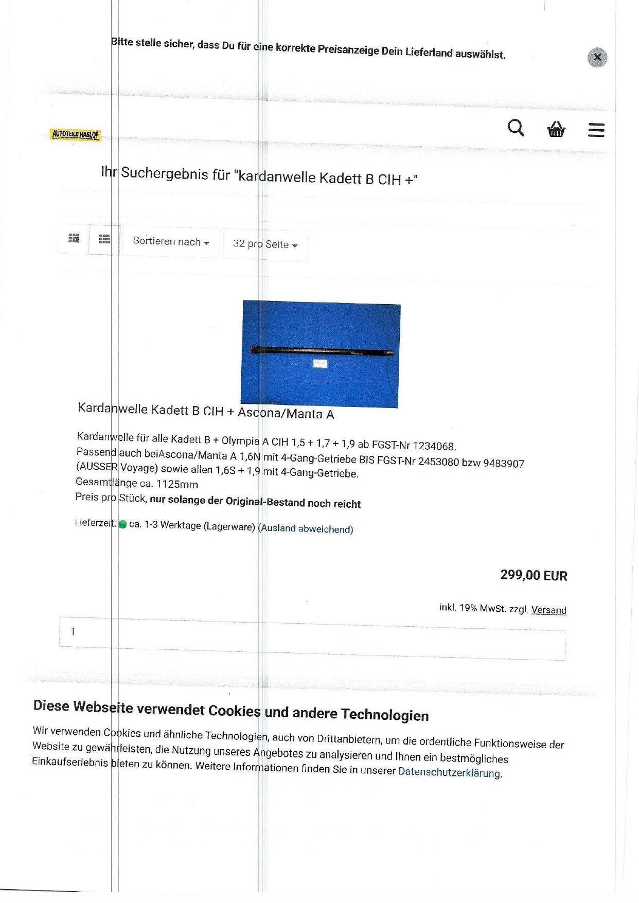

En attendant, voila ce qu'il m'a envoyé concernant l'arbre qu'il a trouvé en Allemagne sur Internet
A +
Tini

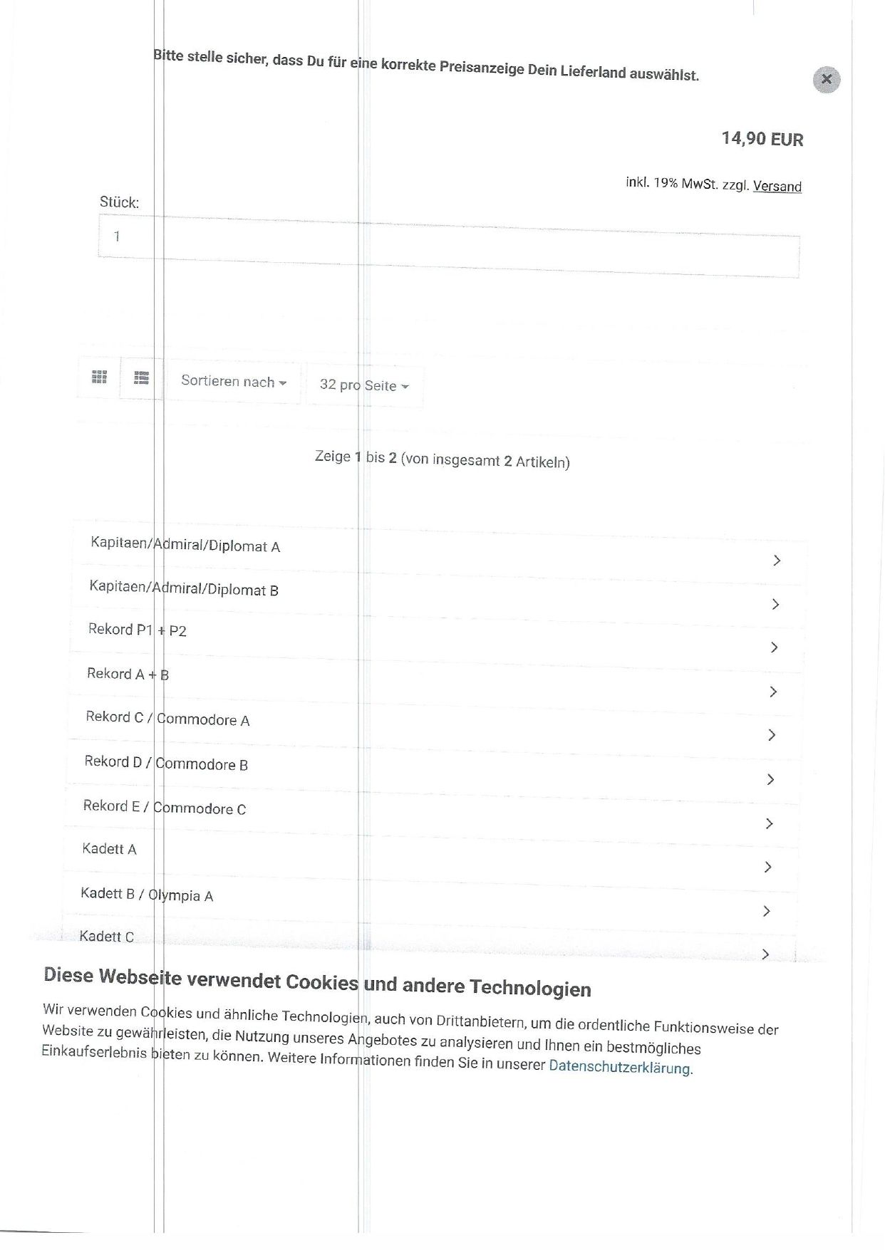

Tini74
Messages : 53
Inscription : ven. 04 oct., 2019 09:57
Localisation : Annecy
Re: Arbre de transmission manta A 5vitesses
Message par Tini74 »
Messages : 6473
je ne comprends pas bien pourquoi il cherche un arbre de manta A alors que tu dis qu'il veux le monter sur une B :ref:
d'autre part il n'y a qu'un seul modèle de boite 4.
