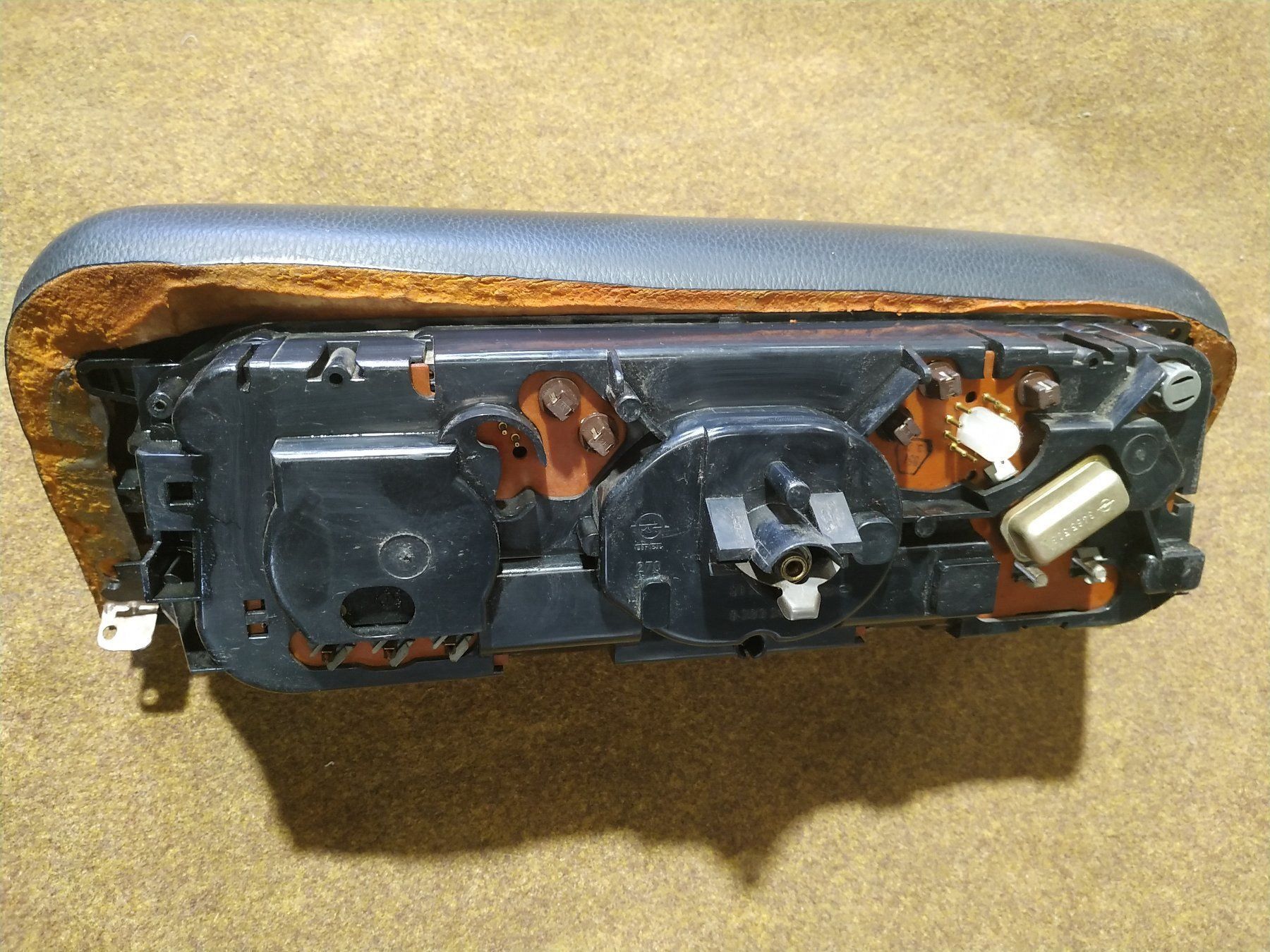

Bonjour à tous,
La loi des séries continue : chacune de mes sorties en Manta se traduit désormais par la manifestation d'un nouveau problème de vieillissement et d'usure.
J'ai eu la paix et aucun souci notable pendant 45 ans, et depuis voilà que ça s'enchaîne. Crémaillère, répartiteur-régulateur de freinage, ...
Hier, arrivé au terme d'voyage d'une centaine de km,
la jauge de carburant m'indiquait contenir plus d'essence qu'il y en avait au départ, carrément le plein à ras-bord (O miracle !) et l'indicateur de température d'eau, situé dans le rouge, disait que la chaudière était prête à exploser.
Il n'en était rien ...
Donc, voici donc mon tour venu de tomber dans le piège du stabilisateur de tension du tableau de bord ...
Ma question idiote du jour est : où est cachée cette bestiole ?
comment fait-on pour y accéder ? Est-elle accessible par en dessous, ou faut-il démonter la moitié de la voiture pour l'atteindre ? Avant d'attaquer quoi que ce soit et n'importe comment, soyons pragmatique ...
et écoutons humblement les sachants.
Merci de vos toujours précieux conseils.
Gilles

avec un peu de doigté, on arrive à l'enlever sans tout démonter.
à droite sur cette photo :
https://img.ricardostatic.ch/images/0f2 ... ment-tacho

Bonjour Jay, et merci pour ton retour.
Je vois enfin où se cache cette pièce.
La photo montre une console d'instruments déposée ... bigre dois-je faire pareil ou mes longs doigts souples et fins peuvent se faufiler et contourner habilement les obstacles derrière le volant et par en dessous ?
De là découle toute la logistique à mettre en place pour mener l'opération. (en ambulatoire dans le box distant, extraction en chirurgie lourde à la maison, dedans-dehors, longtemps,complexité, imprévus ...)

Non,rien de tout ça...il te faudra te contorsionner, attraper le régulateur du bout des doigts et le bouger légèrement de haut en bas tout en tirant dessus en même temps...il devait venir.
Pour info, quand tu es assis en face du compteur, cette pièce se trouve en bas à gauche
A l arrière de régulateur, il y a 3 broches, avec une seule position possible de montage
