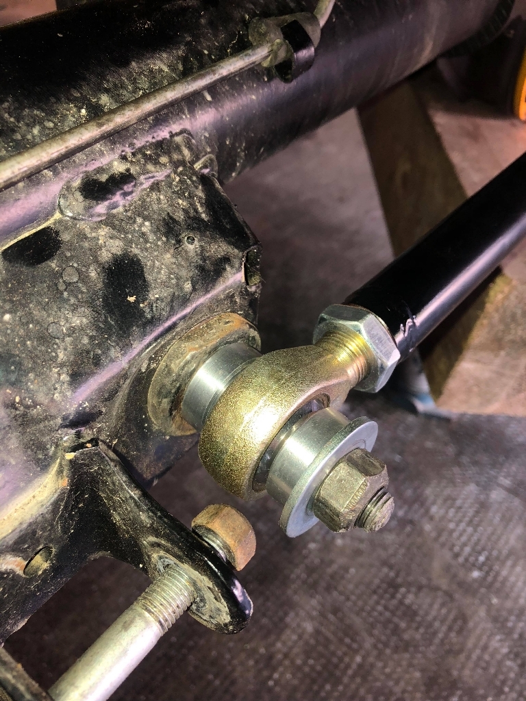

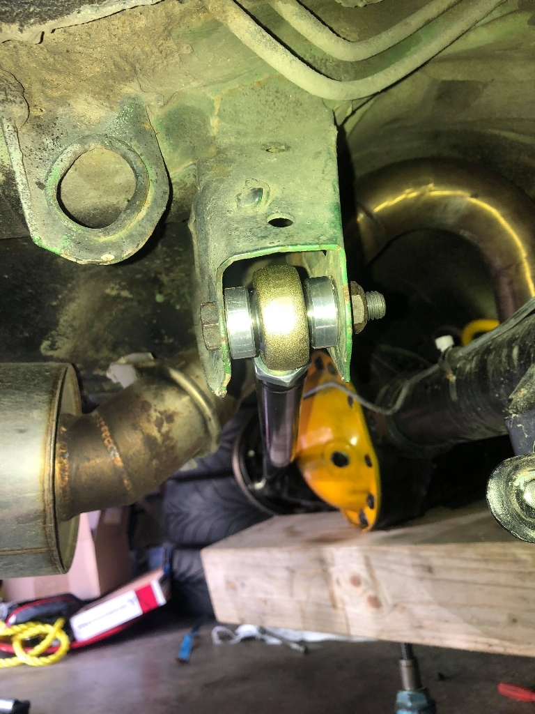

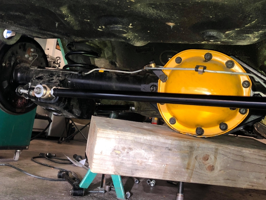

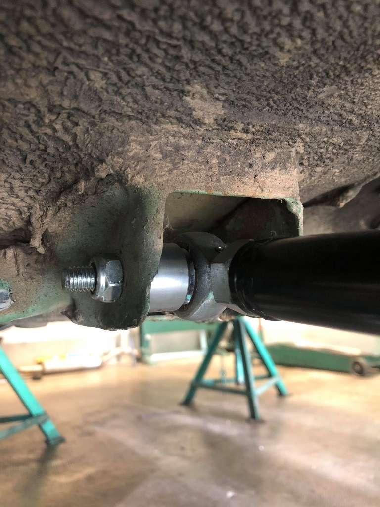

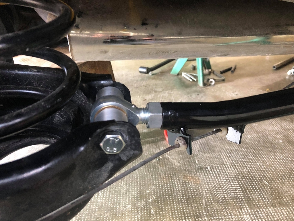

Je me suis un peu occupé ce week-end en fabricant des tirants de train arrière moi-même...

très beau travail ! :sol:
on ne peut faire plus rigide :oui: mais la visserie en 8.8 pour relier les tirants au pont ce n'est pas prudent.
comme tout est réglable faudra s'occuper de l'alignement du train arrière.

mantaluke a écrit : lun. 28 mai, 2018 08:59très beau travail !  :sol:
le montage d'origine était ainsi fait, je vais commander des vis en 10.9 ;) et bien entendu effectuer la géométrie du train arrière
