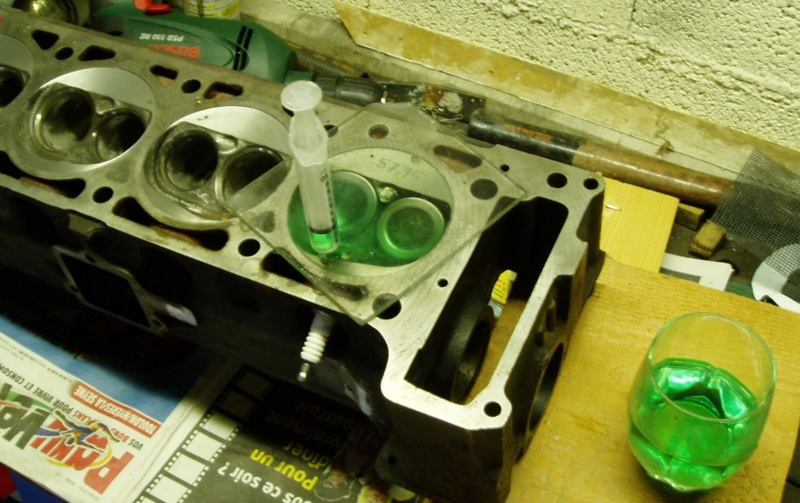

les chambres de combustion:
volume: 55 ; 54 ; 53 ; 55cm3
Tes pistons ça va mais les chambres de combustion est bien Opel à l'américaine, 4% de différence ! :grr:
J'ai donc des pistons plats, joint de culasse 1MM (origine Opel) volume des chambres de combustion 57,75 CM3. alésage 97MM.

pourquoi tes chambres sont réusinées sur la partie plate? pistons plus hauts ou culasse trop basse ?
au fait, y a t'il hormis l'augmentation de cylindrée une préférence entre des pistons à 96 ou 97 ?
je referais les volumes des chambres après rectification du plan de joint.
