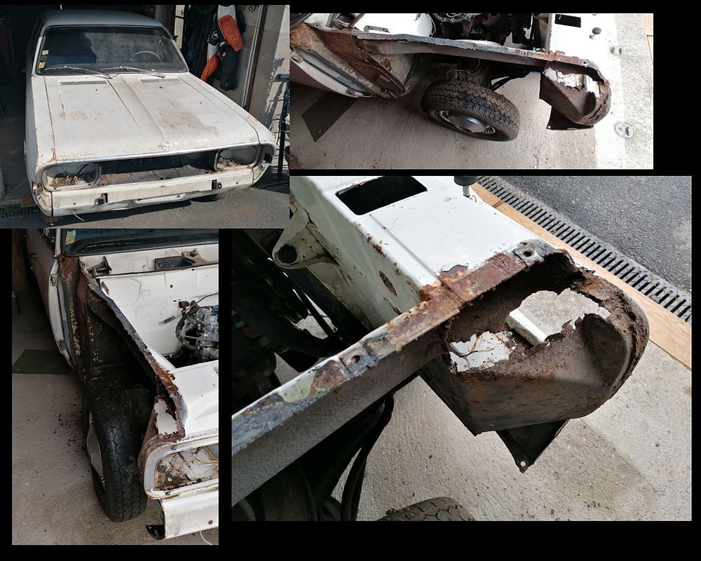

premiere visite comme ça vous voyez un peu a quoi je ressemble
controle des longerons a part les points pas de trous ....*
ca se presente bien

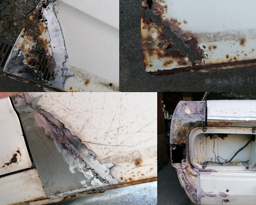

au tour de la carosserie
je suis pas carossier
mais je sais ...un peu ... souder
alors j'ai fait ce que j'ai pu

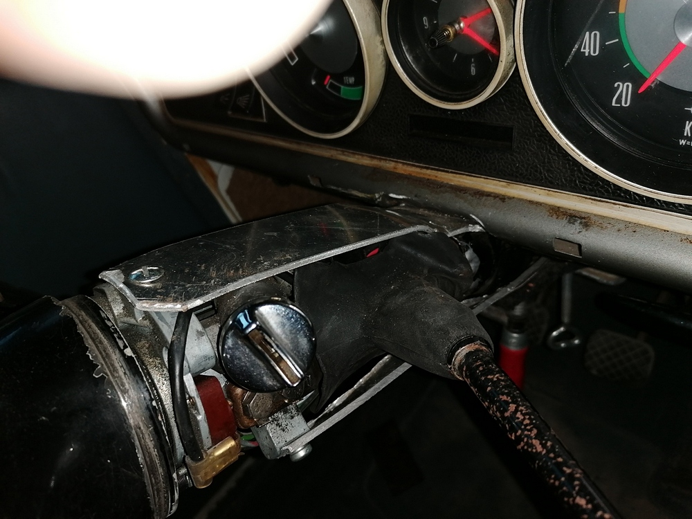

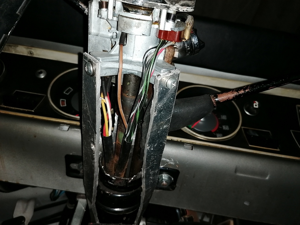

la colonne flotait ...
j'ai refait une rigidité a l'ensemble
en meme temps refait un nouveau faisceau pour les plein phares le commodo etant mort

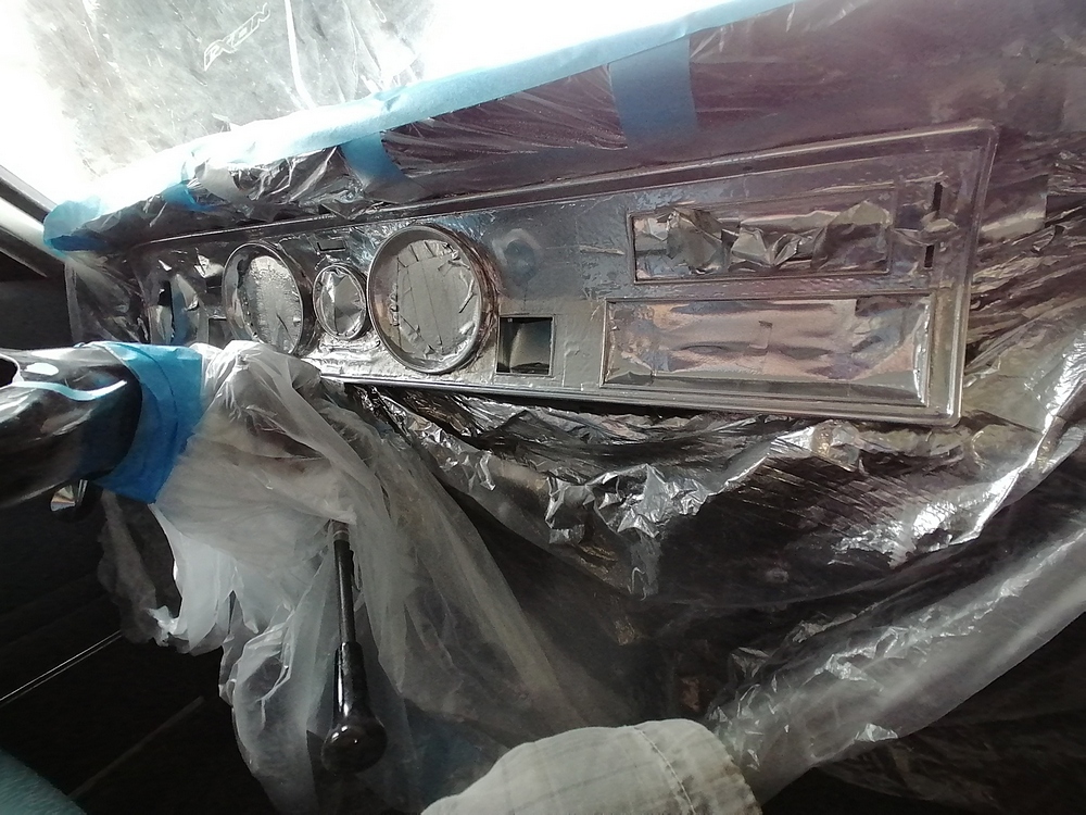

tableau de bord repeint
et installation d'un vieux poste
avec un recepteur BT un peu caché ... ( ben oui j'aime la musique et en balade un en faut et pas question de lacher le volant ,,,ou d'un truc trop geek )
