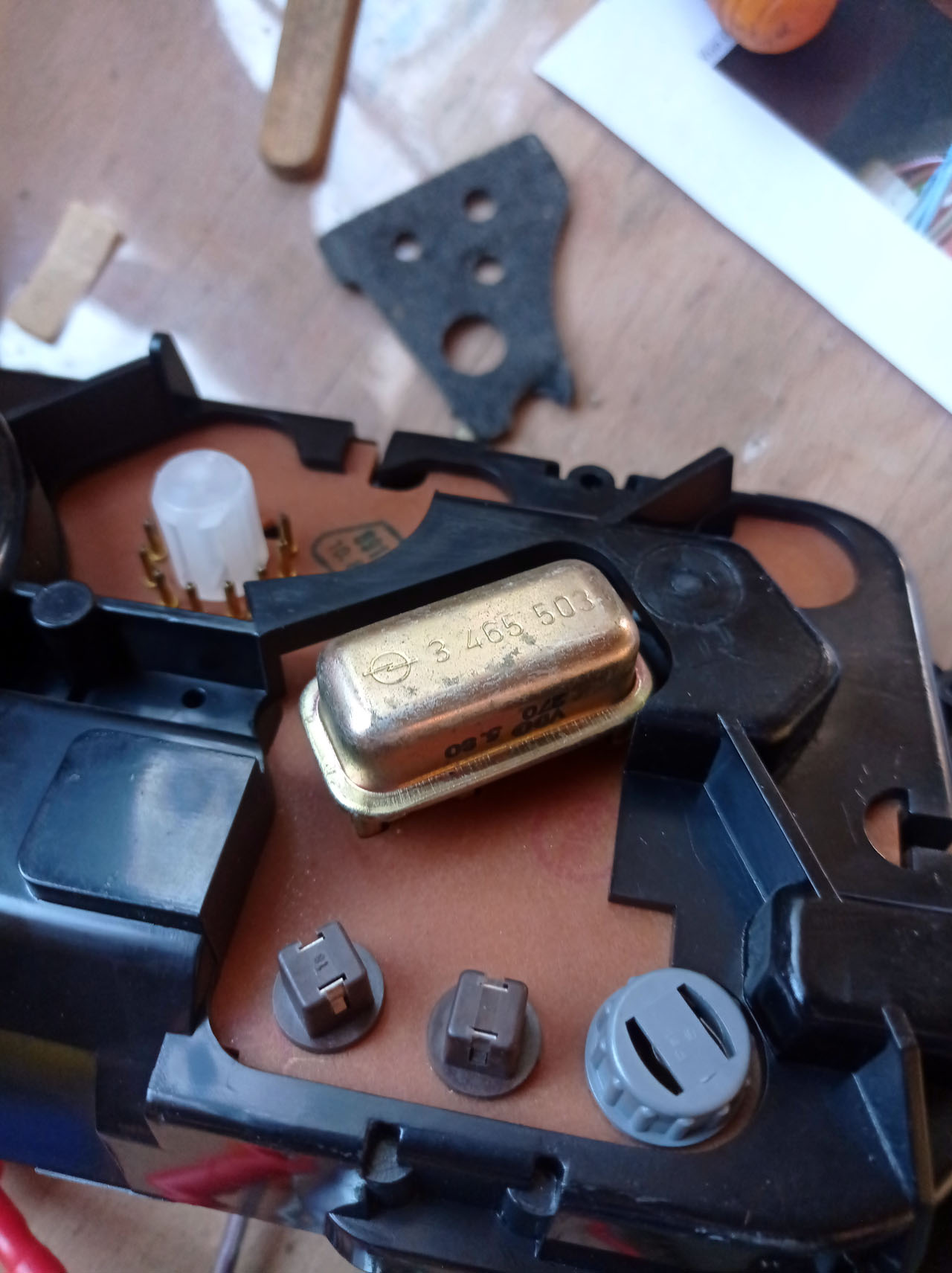

j'ai finalement résolu mes petits soucis
j'ai donc récupéré le régulateur de tension de mon compteur d'origine pour le mettre sur celui GSI
et après test, tout fonctionnait
et après remontage complet, c'était pas trop ça.
au final c'était le câble du + après contact qui était en partie sorti de la broche.
une fois bien remis en place, tout est bon

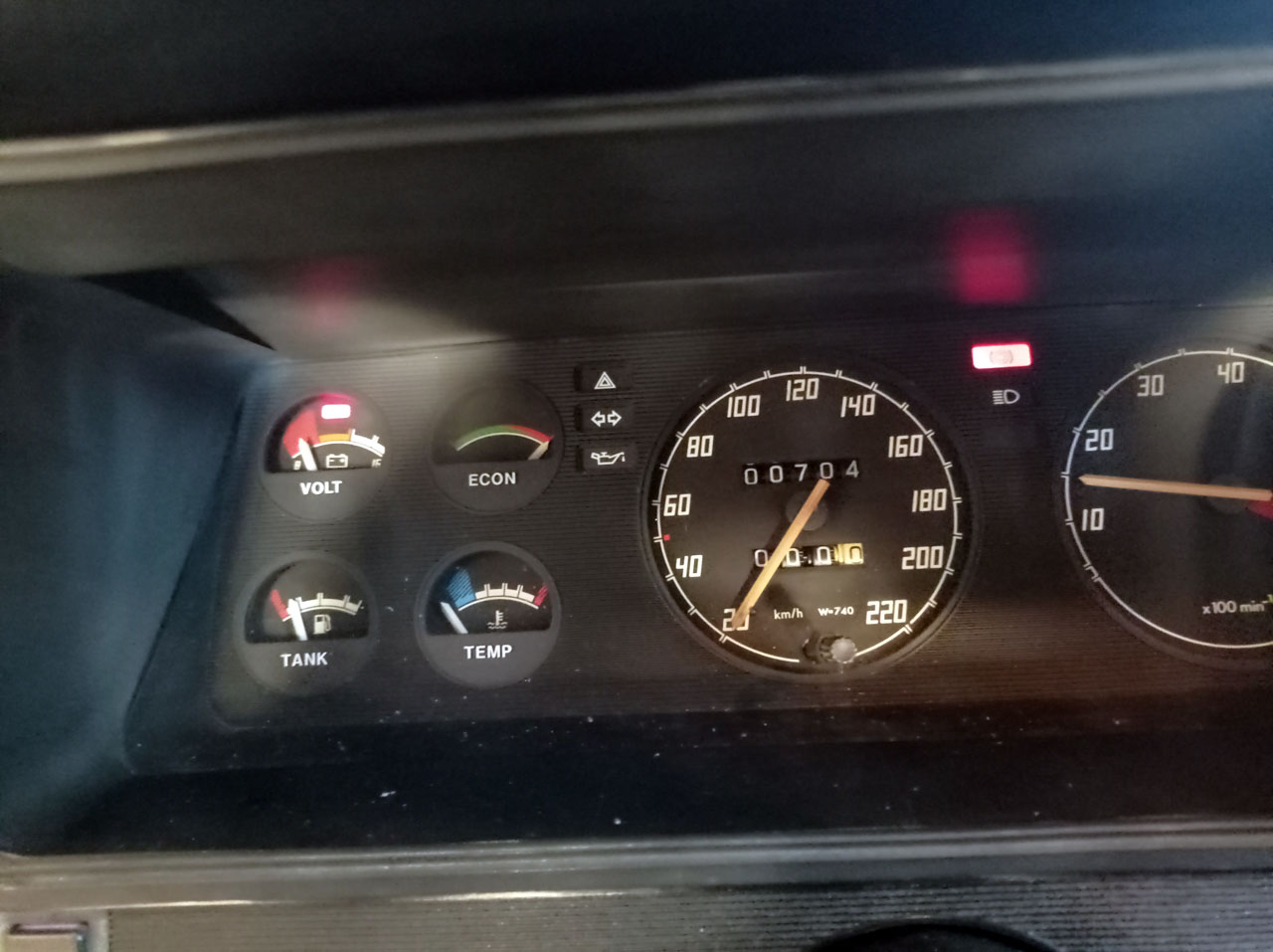

remplacement du régulateur de tension, en provenance de chez edelschmiede
la jauge affiche bien trop d'essence ! il y a moins de 10L en vrai
et le thermomètre moteur m'affiche quasi la zone rouge alors que l'auto chauffe pas
un plogeon sous le tableau de bord et en faufilant une main
et hop ! un affichage correct de l'essence et la température
