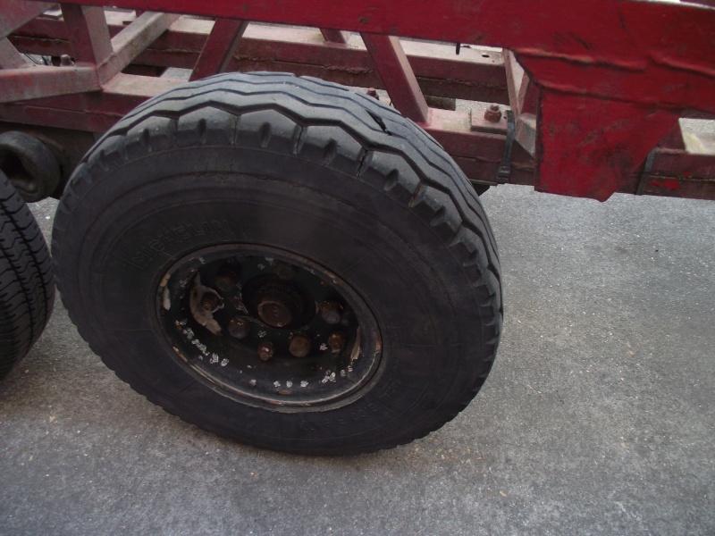

Eric M a écrit :jeu. 01 janv., 1970 00:00 Mais... si la jante est grippée sur le centreur... ce centreur est sur le moyeux, donc sur la partie inaccessible tant que le tambour n'est pas enlevé. Et pour enlevé le tambour il faut dégripper la jante.
Me goure-je ?... :ref:
Ca depend c'est quel type de tambour Eric. Sur certain, tu enleve le gros ecrou central et l'emble (roue/tambour) vien tout seul. dans ce cas le roulement est monté serré dans le tambour.
Par contre si c'est un système comme la photo suivante, ca ne marchera pas :non:
C'est vrai que ça ressemble au premier modèle :oui:
