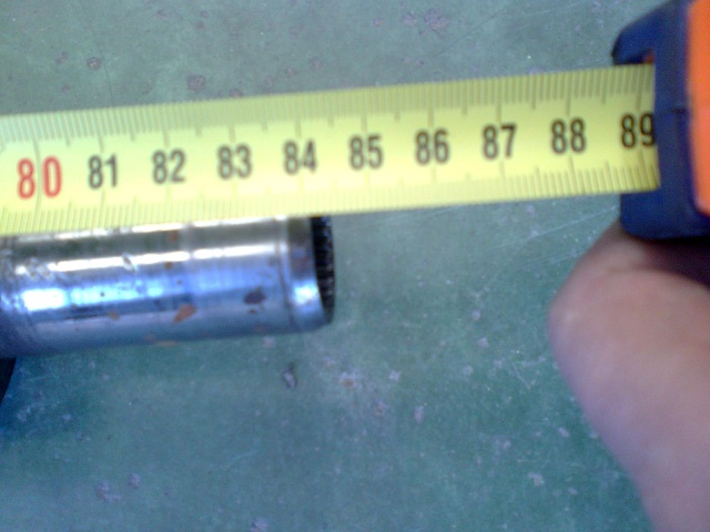

C'est juste la partie qui s'emmanche dans la boite qui est différente en diamètre:
Diamètre : 38mm pour les G240, les ZF, la plupart des boites CIH6 et certaines Boites CIH4
Diamètre : 33mm pour la plupart des boites CIH4

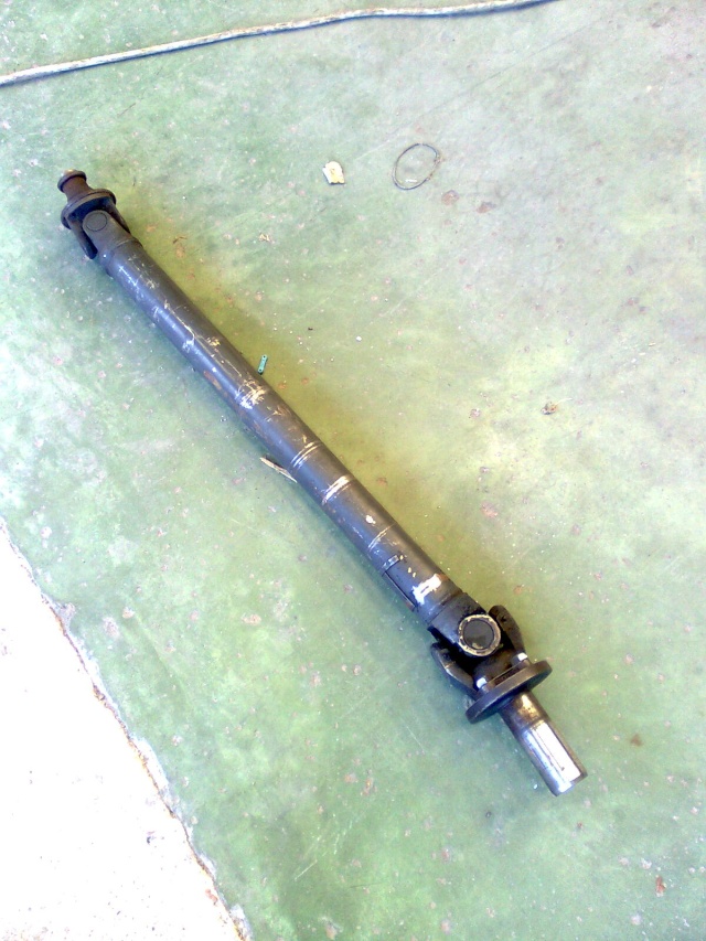

Pour la longueur, j'ai sortit le OHV mais je pourrai mesurer qu une fois le OHC en place.
Mais donne moi ton prix en MP et je prend l'arbre avec le support.
( pkoi pas adapter la place du moteur a l'arbre...)

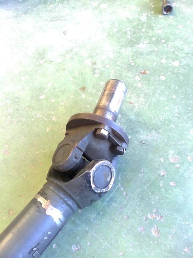

étant tjs difficile de trouver un arbre, j'ai trouvé ça sur ebay:
http://cgi.ebay.fr/ws/eBayISAPI.dll?ViewIt...e=STRK:MEWAX:IT
avec quel arbre ça pourrait se monter? ça vous semble interessant?
Merci de vos conseils!
Lio, s'il te pléééééééé :402: :402: :402:

Bonjour quelqu'un pourrait me dire quel est l'enfoncement de l'arbre dans la boite?
je m'explique, ce qui serra en plus de la cote montrée
Merci d'avance!
