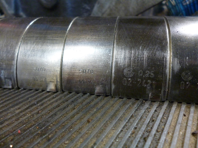

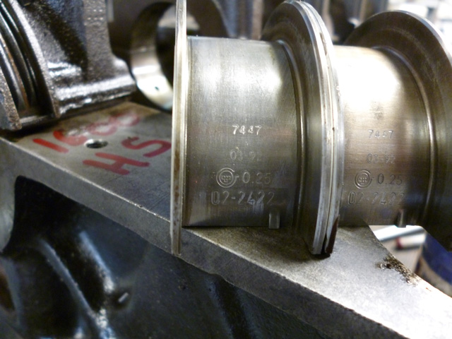

C est marrant ,tu as deux coussinets ou il n y est pas inscrit 0.25
le 1er;0.25
le 2em; ?(mesure juste au pied a coulisse si le diametre n est pas plus gros au vilbrequin)
le 3em; ? (celui ci ,aussi)merci
le 4em;0.25
le 5em;0.25
palier guide;0.25
le rectifieur est toujour en conger!!je sais pas lui demander se qu il en pense
