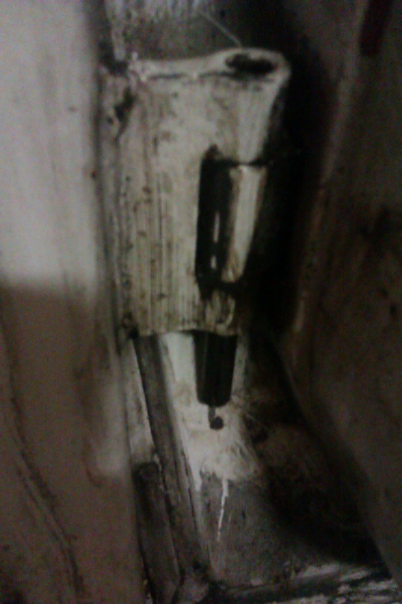

Bon manifestement cette méthode ne fonctionne pas chez moi... Forcément ça touche et la goupille ne sort pas assez. Je rappelle qu'on est sur une Manta B!

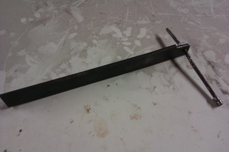

Bon j'ai fais faire un outil pour dégoupiller les portes. Et je me suis bien énervé ce soir pour retirer ces @*$% :grr: de goupilles!!!

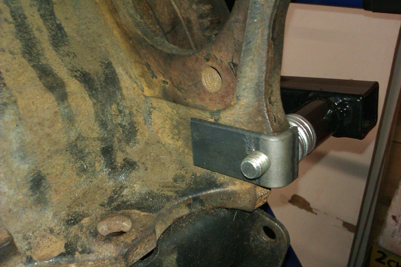

Sinon un autre sujet que j'avais laissé de côté, la fixation manquante sur le bloc pour le tour de boite. Il fallait que je monte le bloc sur le support universel alors il a fallu que j'avance là dessus.
Pareil j'ai fais faire une platine taraudée. Il faudra que je la modifie, je me suis trompé de trou quand j'ai fais mon plan. Du coup la vis passe dans le trou du pion de centrage de boite.
Allez petites photos de ce soir.

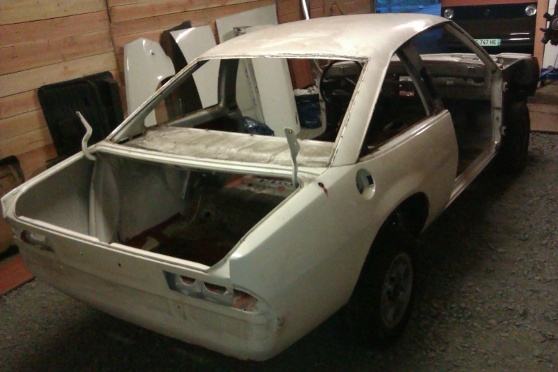

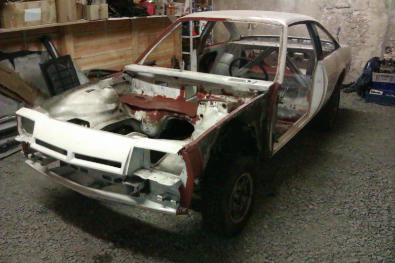

Elle pourra partir chez le tôlier soudeur comme ça... On verra sur place pour tomber le train avant...
Parait que je vais bien m'amuser avec les deux grosses fixations sur la base des cols de signe... :perplexe:
pierre54 a écrit : ven. 16 mai, 2014 21:37Bon manifestement cette méthode ne fonctionne pas chez moi... Forcément ça touche et la goupille ne sort pas assez. Je rappelle qu'on est sur une Manta B!
En haut
En bas
Ben c'est normal que ça ne passe pas, si tu procèdes à l'envers!
On sort celle du haut vers le bas et celle du bas vers le haut :muah: , tout en sachant qu'il n'est pas nécessaire de chasser complètement les goupilles pour sortir la portière... surtout que c'est très chiant à remettre, une goupille de portière de Manta :mdr:
Je pensais que tu le savais...
Allez hop, chez le tôlier :bien:
wim bos a écrit : dim. 11 mai, 2014 19:35Il a du tenir la chasse goupille dans la pince et frappait la goupille du haut vers le haut et celle du bas vers le bas.
Manta Resurrection a écrit : dim. 11 mai, 2014 23:59C'est tout à fait ça  :oui:
La pince ne sert qu'à maintenir le chasse-goupille, la main ne passant pas.
On tient la pince d'une main et on tape avec le marteau de l'autre.
Quant à la goupille, rien de sert de la chasser complètement.
Alors tu valides des trucs faux Eric... Et ça m'induit en erreur. :grr: :muah:
pierre54 a écrit : jeu. 22 mai, 2014 09:28Alors tu valides des trucs faux Eric... Et ça m'induit en erreur.  :grr:  :muah:
Au temps pour moi, Pierre, désolé.
En fait, je m'étais dit que Wim sous-entendait "frappait la goupille du haut par le haut et celle du bas par le bas".
J'ai validé pour la méthode de la pince qui tient le chasse-goupille sur lequel on frappe...
Comme je le disais, j'ai fait ça en 1985 et ne l'ai jamais refait depuis.
Te souviens-tu de ce que tu as fait en 1985? :muah:
C'est en faisant des erreurs qu'on apprend: la prochaine fois que tu auras à le faire, tu te souviendras de ton expérience et tu réussiras du premier coup. :bien:
Non en 1985 je ne devais même pas être prévu... :muah: Et mes parents se connaissaient à peine. Bref.
Du coup ton chasse goupille devait être très court parce que les miens se mettent en travers et on ne peut pas traverser la charnière avec. J'ai commencé à les sortir au chasse goupille pour avancer un peu le boulot mais sinon j'ai fini avec l'outil en le massacrant commyfaut... :mdr:
Dernière modification par pierre54 le jeu. 22 mai, 2014 11:18, modifié 1 fois.
J'avais dû utiliser un boulon semi-fileté recoupé pour terminer... :84:
