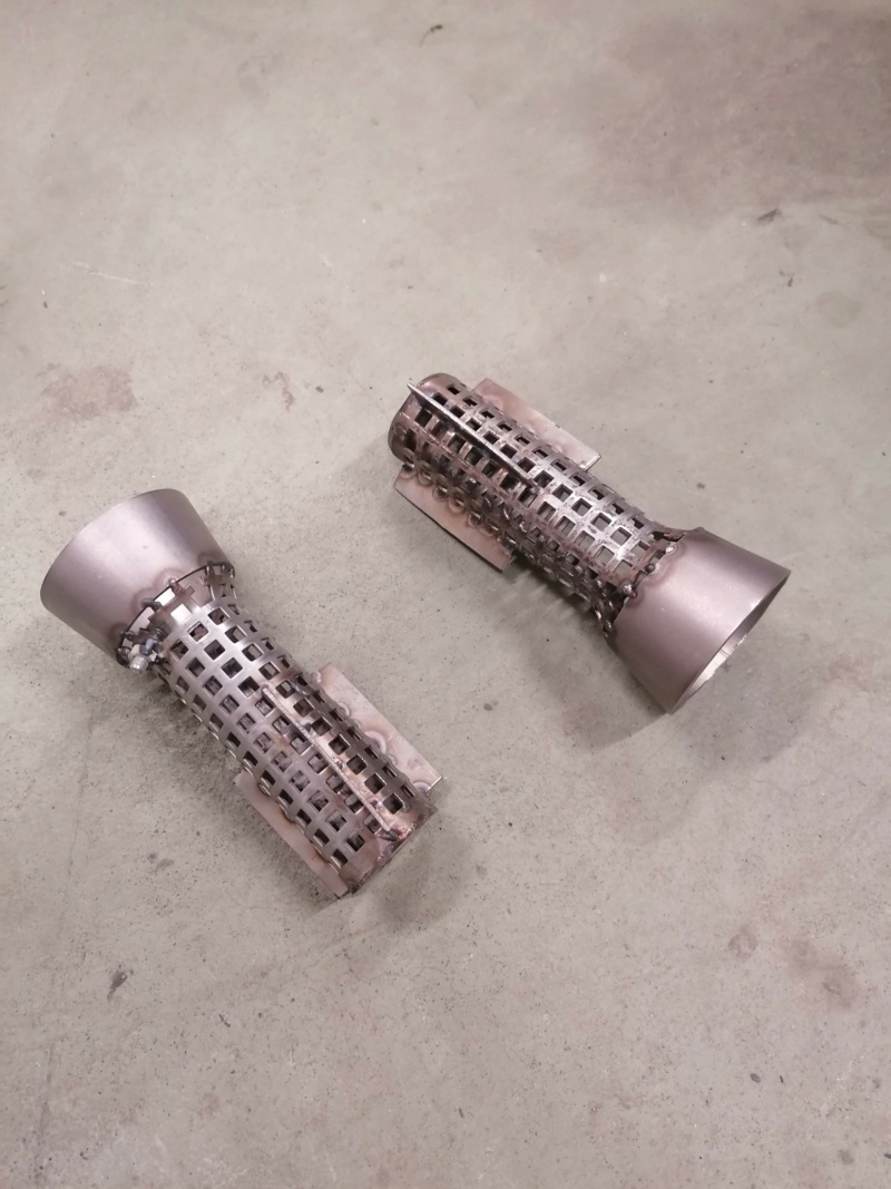

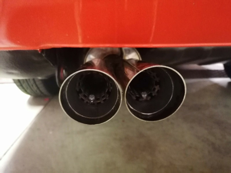

petites optimisations,
Réducteur de son. A première vue j'ai un léger gain... j'attend de la sortir pour affirmer l'efficacité

encore du beau travail sur les réducteurs de décibels :bien:
