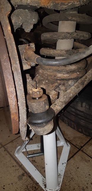

TonyCorsa4 a écrit : jeu. 17 déc., 2020 22:37
Heureusement que les réponses ne sont pas payantes :muah: parce que là on a beaucoup parlé pour te dire ce qu'on voit sur la photo.
Si tu regardes bien la photo tu vois que la rotule extérieur et la biellette sont une seule pièce.
Et si tu avais enlevé la soufflette et enlevé la graisse tu avait tout compris :oui:
Pour la graisse; tu peux utiliser une graisse à base de lithium.

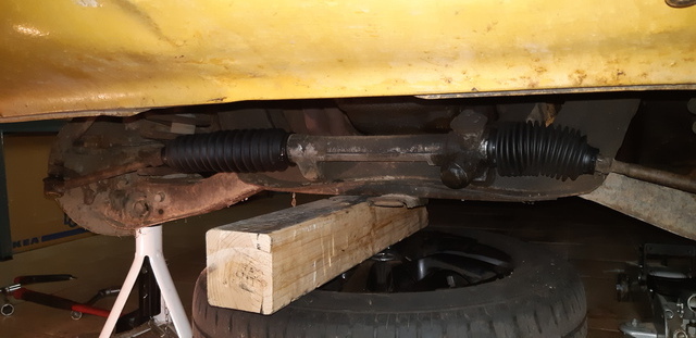

Sinon les deux soufflets de direction changer !

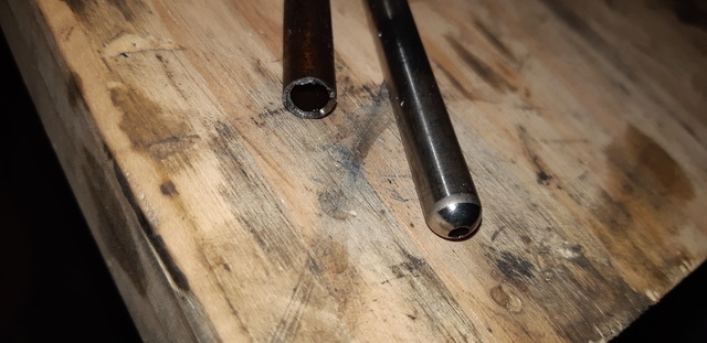

Sinon, voila la tige HS vs un tige normal, changer elle aussi, Merci Etienne 😁 et le reglage parfait !
