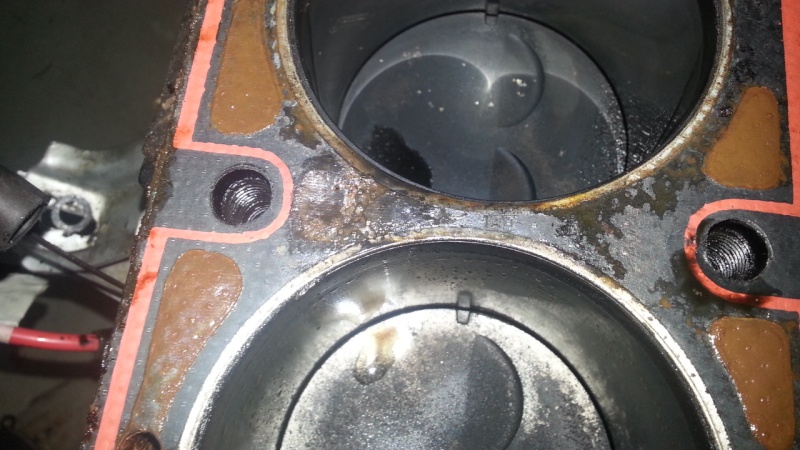

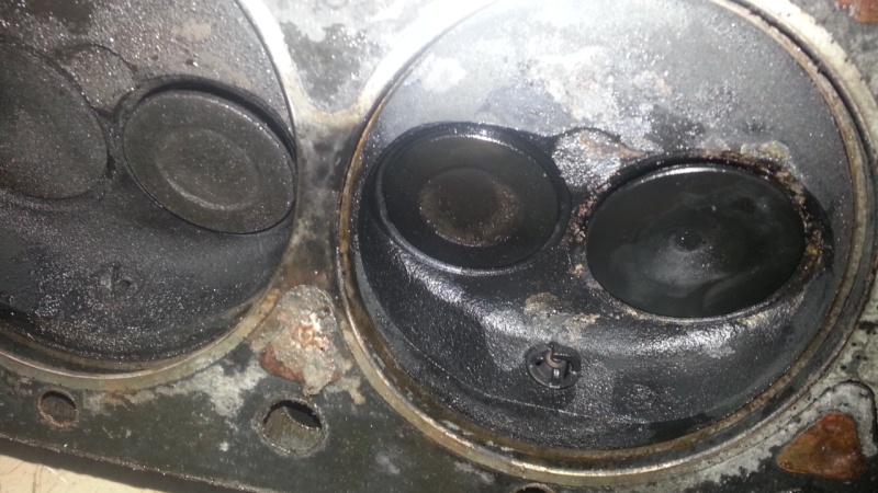

:cou: Bonjour à tous,
hier, nous avons déculassé le moteur de la GT/E avec Stef et voilà ce que nous avons pu observer
Il y a bel et bien eu un soucis entre le cylindre 2 et 3
Côté culasse (tâche sombre entre les 2 chambres)
Côté joint
Qu'en pensez vous? :jap:

Message par tonton kadett »
Déjà on dirai que tu as 2 soupapes d'ouverte ... Tordu ?? :ref:
monza84 a écrit : ↑dim. 02 févr., 2014 10:10
Côté joint
Là, il n'y a pas de doute, surfacer et voir combien il doit être enlevé pour revenir plane.
