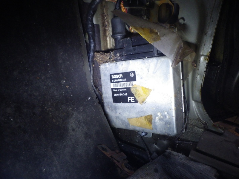

J'ai trouvé le calculateur...
démarrage impec au quart de tour et recale après 30 seconde.....

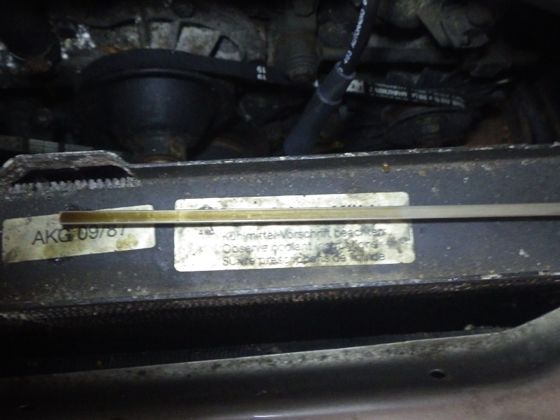

vérif du niveau d'huile ... et là surprise huile plus que claire par rapport à la remise en route . au moins 10 cm...

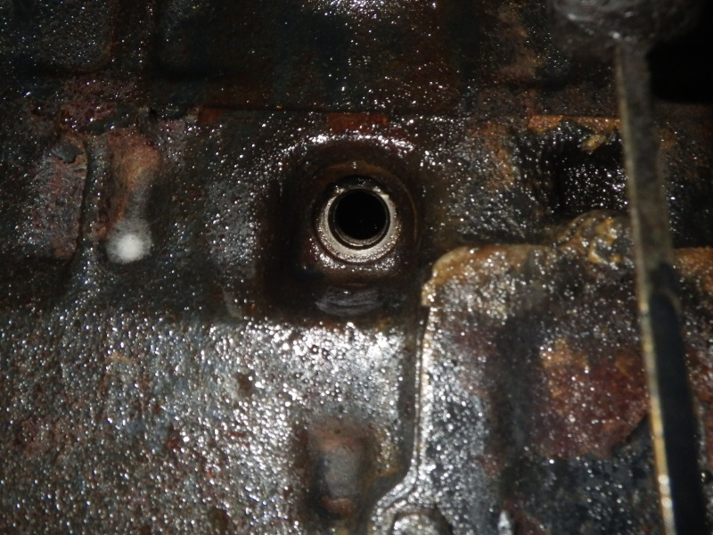

on retire les bougies et on fait tourner le moteur au démarreur... là il tourne vite et sans souci ni blocage mécanique
là plus le choix il faut déculasser ...

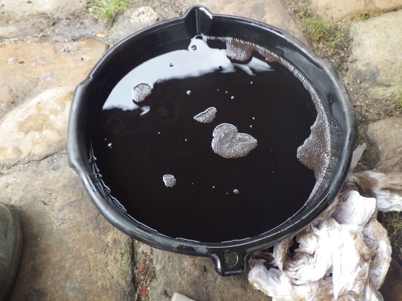

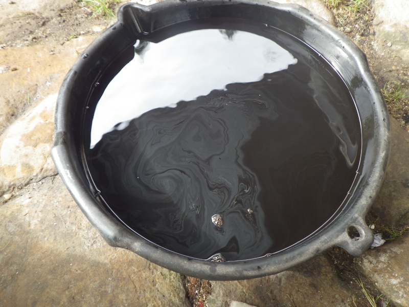

J'ai vidanger pour continuer les essais et là une bassine de 5 Litres
une deuxième
et environ 12 Litres en tout ...... et ça sens bien l'essence...

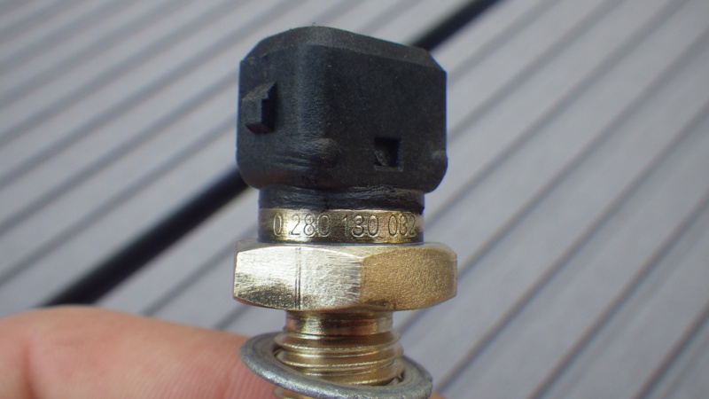

sinon la sonde de température c'est la bonne réf, jsute à tester...
