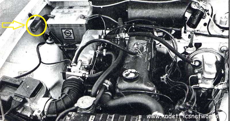

Injecteurs gris = Bosch L-tronic, les résistances sont vers la batterie.

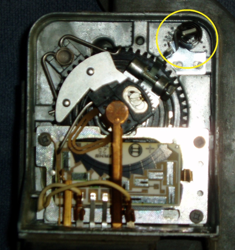

Chez le Bosch L-tronic la commande pour faire fonctionner la pompe vient du débitmètre, il y a un contacteur supplémentaire qui commande le double relais puis la pompe.
L'emplacement des résistances.
Le contacteur dans le débit mètre.

Je n'arrive pas à ouvrir le débit mètre pour voir s'il y a le contacteur dont tu parles. Par contre la référence sur le capot est : 0 280 202 030.
