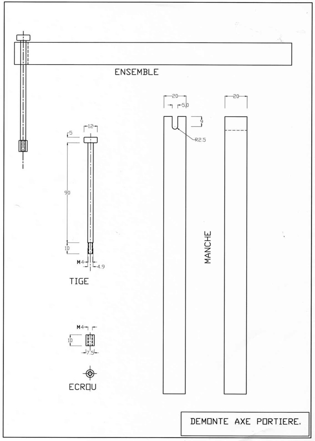

Le démontage de ces axes se fait avec un outil spécial et un marteau.
On enlève les axes du haut vers le bas et les axes du bas vers le haut.

et si j'ai bien compris, faut taper sur le manche ?
