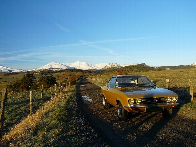

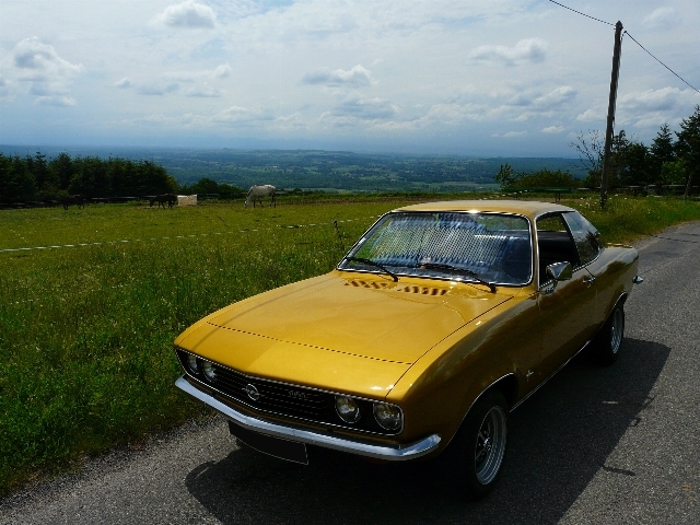

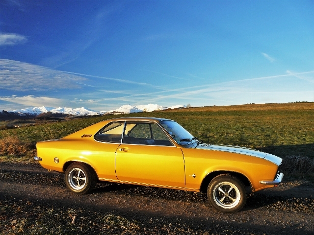

Des nouvelles photos lors des 50 ans de la commodore à Montlucon :

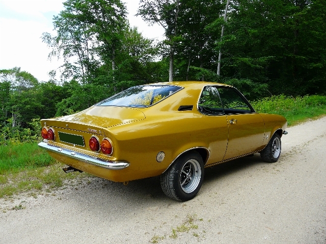

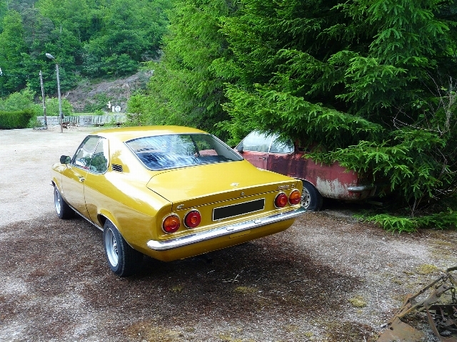

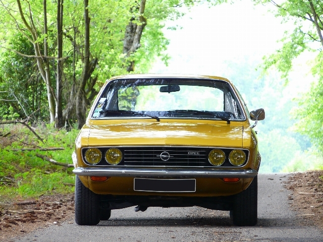

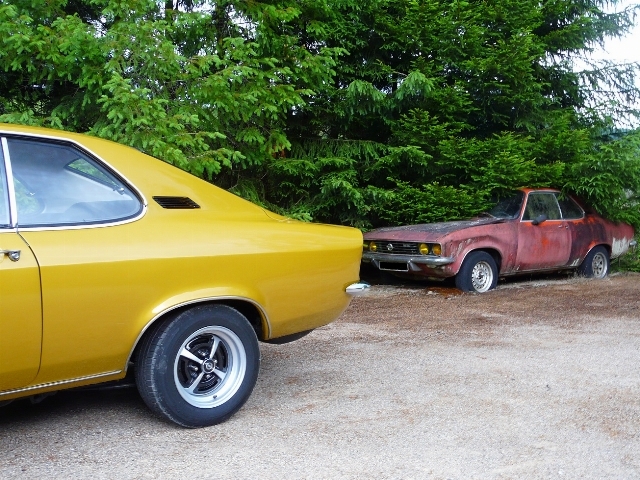

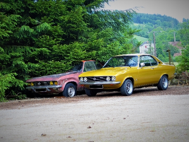

Quelques photos :oui:

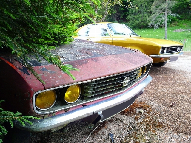

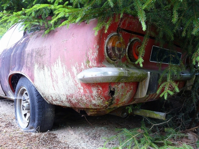

Petite trouvaille d'une SR, le proprio ne veut pas la vendre et vu que toute les semaines quelqu'un veut lui acheter, il pense avoir de l'or :grr: Mais je ne lâche pas l'affaire.
Ca change de la rouge/noir à Poupey sur mes dernières photos de Montluçon

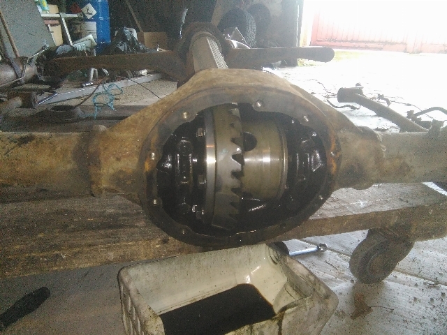

Sinon, prochaine évolution, j'ai trouvé une Getrag 240 avec arbre de transmission et pont de Manta B avec un différentiel ZF autobloquant 40%

Tu penses monter le pont complet? Pas sur que ça passe sans toucher, surtout avec tes roues.
Avec des jantes 5.5 x 13, ET 37MM. on peut aller jusque 40MM d'élargissement par coté avant que ça touche.
