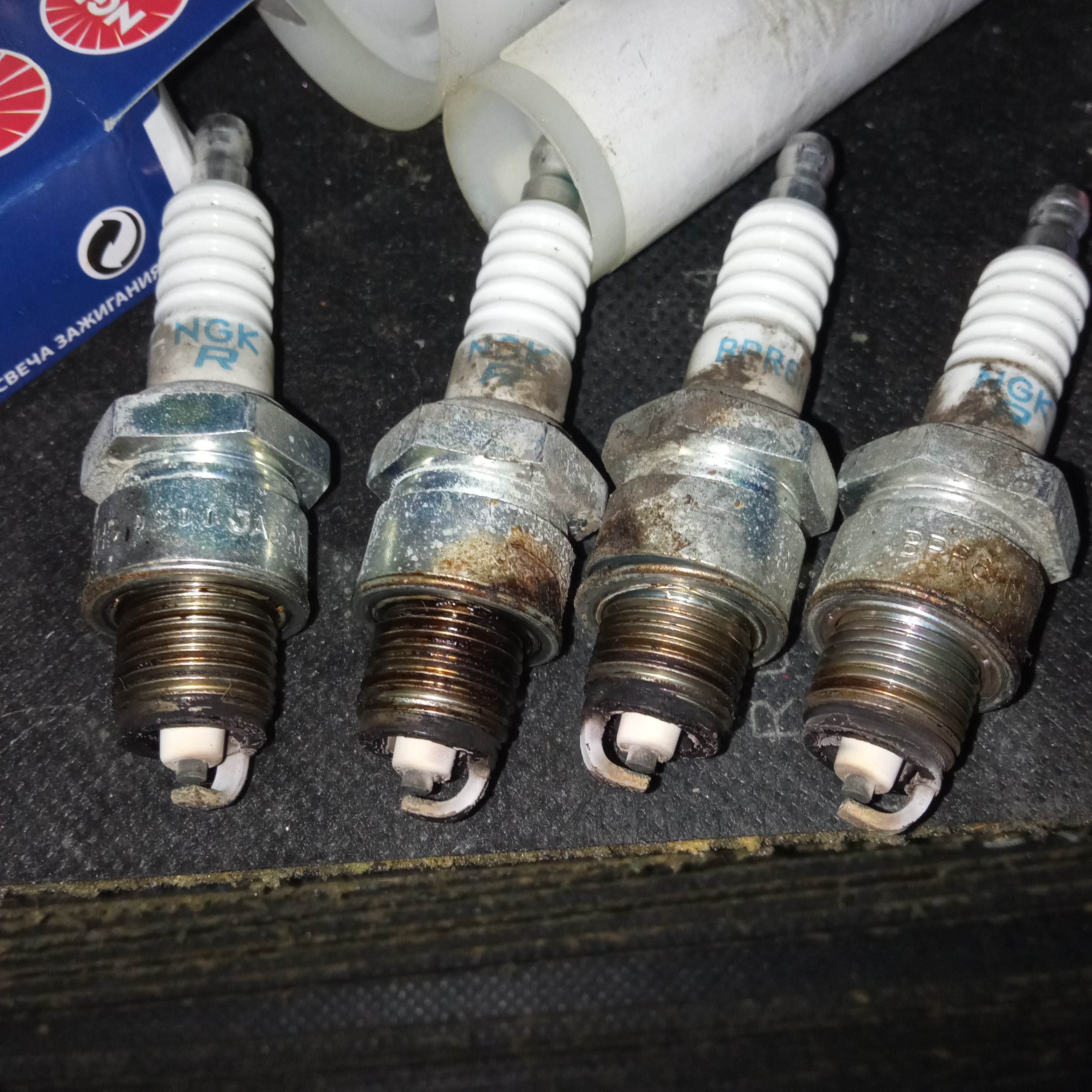

Voilà les bougies
https://www.franco-blitz.net/ext/dmzx/i ... f70ed6.jpg

Il me semble que c'est correct et normal, demain je t'expliquerai pourquoi.

Bonsoir
pour moi c un peux trop blanc .................
trop pauvre !!!!!!
trop pauvre !!!!!!

Hier soir quand j'ai répondu je n'avais pas vu cette photo, effectivement elles sont bien blanc.
