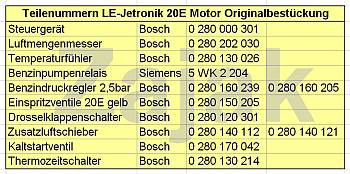

jeanmimi33 a écrit : jeu. 03 mars, 2016 14:42la référence du calculateur est : 0 280 000 301 je crois que c'est du Manta
Pour résumer, si j'ai bien tout compris, il semblerait que j'ai une injection ( calculateur, injecteurs, débit d'air) de Manta avec injecteurs jaunes donc du LE-Tronic mais pas de résistances d'injecteurs donc du L- Tronic de ce coté là et tout ça sur mon 1.9l allumage par rupteur...
il y a les résistances sur le L et pas le LE

ton calculateur 0280000301 provient d'1 manta b gsi, ton injection n'a pas les résistances montré sur la photo de Wim bos , je pense que tu devrai verifier la compatibilité de tes elements d'injection

Oui, c'est ce que je crois comprendre après tout cet échange, mais je pense que ça doit être bon : des injecteurs jaunes, un débitmètre 0 280 202 030, un calculateur 0 280 000 301 et un relais tachymétrique, tout ça devrait coller, non ?
