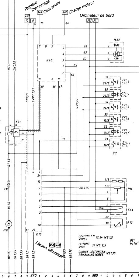

Donc, je me dirigerais plus vers un équipement électrique (relais d'injection) ou électronique (le calculateur) qui serait défectueux et qui après avoir coupé le contact laisserait les injecteurs ouverts. Du coup, avec la pression résiduelle du circuit d'alimentation d'essence, les cylindres se rempliraient d'essence, essence qui coulerait par les pîstons dans le carter d'huile etc.
D'après vous la cause viendrait-elle plutôt du relais ou du calculateur ?

J'ai scanné le schéma électrique qui va bien et j'ai trouvé un site ou ils expliquent le fonctionnement de l'injection mais je ne comprends pas tout :sic:
http://www.jsoclub.com/149/M5/injection%20m5.htm
Quel est l'élément qui pourrait faire que même après avoir coupé le contact, les injecteurs restent ouverts ?

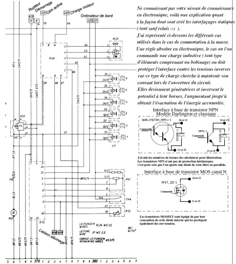

J'ai complété le schéma avec les destinations des fils et ayant re-parcouru tout les fils:
Je reconnais qu'il est difficile d'y voir comment ta panne peut survenir.
Le seul fil pouvant engendrer une arrivée de 12V après la coupure du contact, c'est le fil allant vers l'ordinateur de bord (renvoyant au 321).
Comme c'est une panne intermittente, je pense au relais tachy qui reste collé par moments.
à vérifier aussi, le raccord effectif du blindage du fil rupteur, car s'il est parasité (bien que le parasite en théorie, c'est lui) il peut foutre le bordel aussi.
Sinon j'ai pensé à autre chose, mais c'est très tordu ... si lors de l’arrêt la pompe tourne à l'envers quelques secondes ( un clapet anti-retour défaillant), elle provoquerait une alimentation inverse, et par la même occasion provoquerai une boucle via les diodes de protection des transistors du calculateur.

Voilà une explication supplémentaire :
En fait, maintenant je comprends la justification de la version suisse ou suédoise, avec deux contacts séparés, la coupure ne peut plus créer une boucle avec la pompe. :oui:

Monza4Ever a écrit : jeu. 05 mai, 2016 10:40salut
qu'appelles tu "blindage du signal rupteur" ? regarde sur le schéma, la broche 1 du calculateur, la torsade dessinée autour du conducteur, c'est le blindage
Peux tu me dire ou ça se trouve ?
Sinon, pour toi, ça viendrait plutôt du calculateur que du relais ? Ni l'un ni l'autre, pour moi tu dois avoir un problème au niveau circuit de carburant, genre un clapet qui ne fonctionne pas bien ou pompe trop libre car bien rodée par les années qui provoque le fait qu'elle tourne à l'envers quelques secondes lors de l’arrêt
merci pour ton aide
Enfin, pour avoir le cœur net, je mettrai un voltmètre au niveau de la sortie du relais, branché inverse et en mode "Max" .
Mise en marche un petit moment puis mise en arrêt. Si passage en inverse, il devrait avoir mémorisé une une valeur positive.
Au final, si c'est le cas, tu peux juste ajouter une diode de puissance en // sur la pompe pour valider que cela ne se produit plus.
Maintenant, c'est mon diagnostique par rapport à mes connaissances, peut être que d'autres idées feront surface par d'autres Opélistes plus expérimentés que moi :jap:
Dernière modification par alexlabricole le jeu. 05 mai, 2016 13:35, modifié 1 fois.
Bricoleur passionné ~o00o-----//{ ´°`(_)´°` }\\-----o00o~

Messages : 6436
Citation si lors de l’arrêt la pompe tourne à l'envers quelques secondes
tu veux peut être dire qu'elle continue de tourner sur l'inertie et devient génératrice pour produire un courant inverse ?
