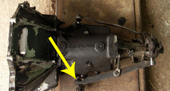

Je viens de piger :
Donc sur ma como, le pivot est une pièce rapporté en alu (voir photo) contrairement à ma Manta ou c'est moulé dans le corps comme sur la tienne (d’où mon erreur) mais j'ai mesuré et il n'y a pas de différence de longueur entre les points.
Le débattement latéral du levier se peut se régler par cette vis :
Fini l'impression de passer la 5ème pour passer la 3 !!
