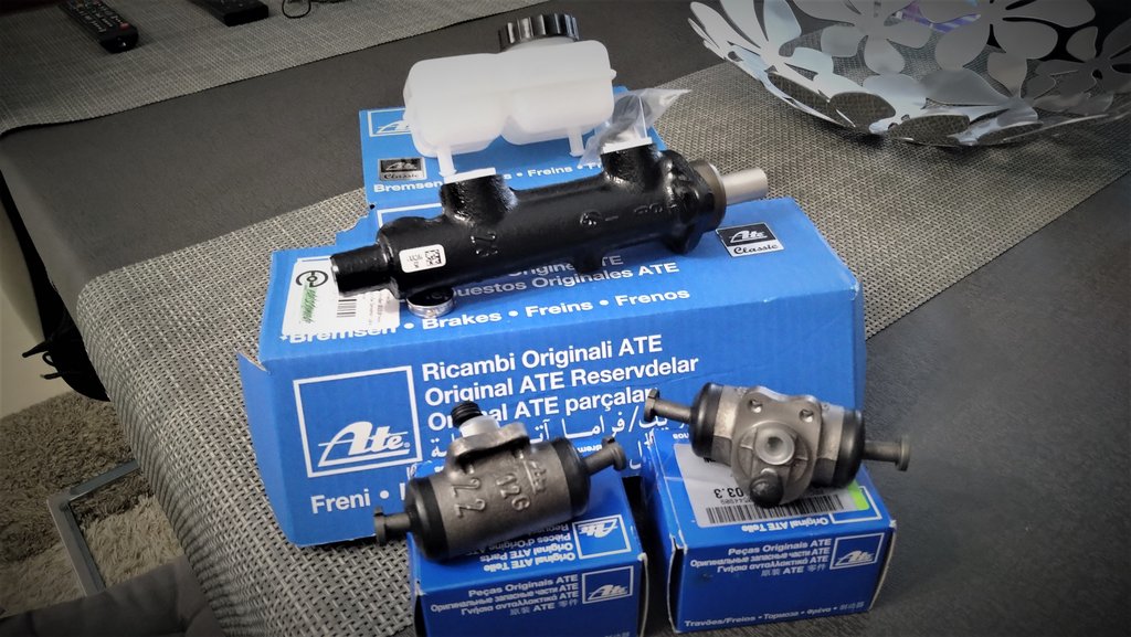

Nar6 a écrit : sam. 13 août, 2022 14:12J'ai commandé un Maître cylindre ATE 23.8mm de chez Edelschmiede et je chercherai après un Servo-frein ATE en 9" qui ira avec , peut-être chez Renault ( clio 2 ).
J' ai commandé aussi des cylindres 22,2mm pour les tambours.

Voilà je viens de reçevoir les cylindres de roues en 22.0mm et le maître cylindre en 23.08 , maintenant je peux rechercher un MV ATE en 9" adaptable à la casse . ;)
