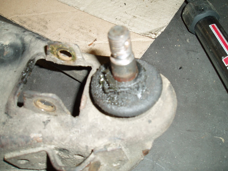

J'ai ainsi commandé à neuf et en PU tous les silents blocs de triangles, kit de réparation de lames avant, rotules inférieures et supérieur, kit complet pour la barre stab, kit réparation étriers avants (disques et plaquettes déjà neufs), roulements avant, ... En gros, tout le train avant va être fixer et suspendu à des éléments neufs et rénovés pour les parties métalliques.

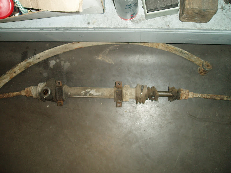

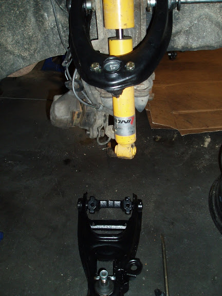

La semaine dernière, j'ai fait démonter à l'apprenti les triangles de la Kadett blanche épave et on a du coup tout préparer à l'avance pour les triangles (qui eux ont les fixation pour la barre stab avant). Ils étaient dans un état déplorable. les voici maintenant avec nouvelles douilles, silent-blocs et rotules mis en place :

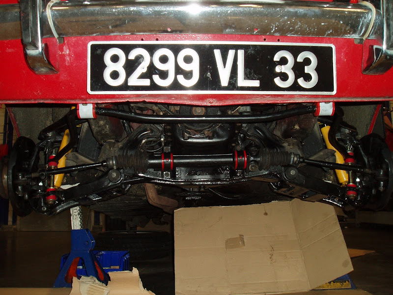

Ah non, juste les pièces neuves sur le train avant ! Hier soir, la Kajett est (enfin) revenue sur des 4 roues.

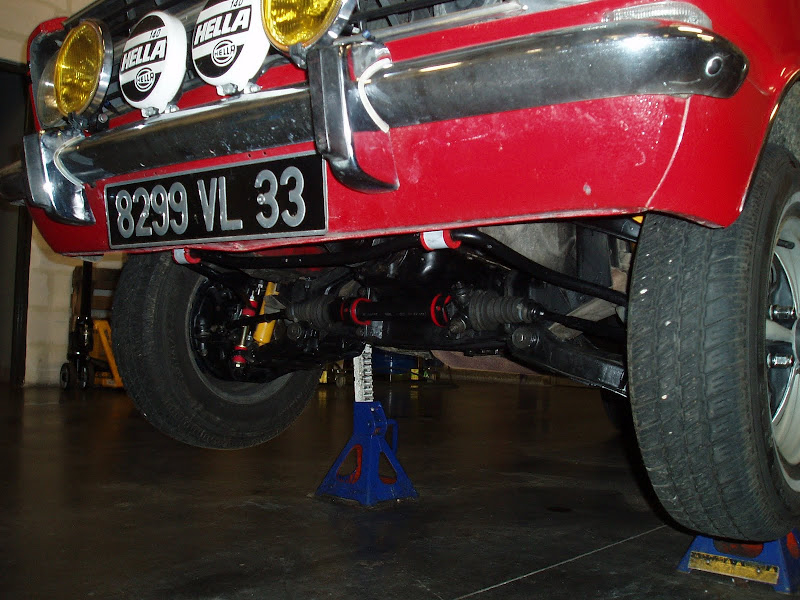

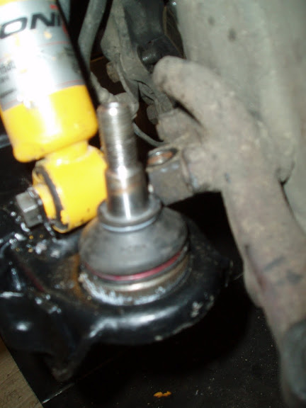

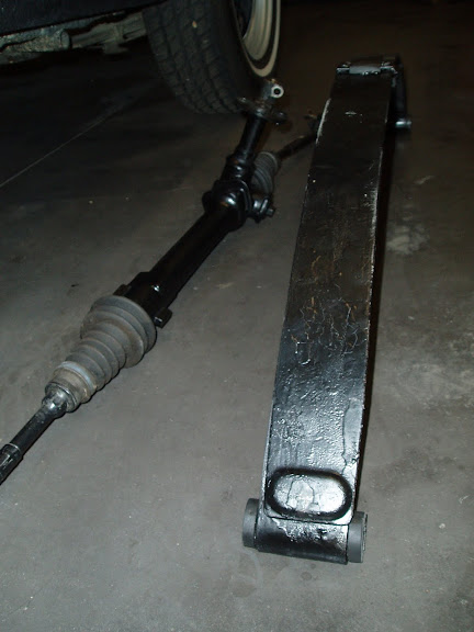

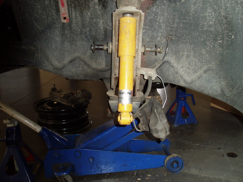

La voici remontée pour la partie avant avec quelques modifications significatives : plus grosses rotules de triangle inférieur qui ont été renforcés, douilles de triangles changées, lames rénovées avec nouveaux tampons et douilles, barres stab avant montée, étriers de freins complètement reconditionnés, et bien sur nettoyage et peinture de tous les éléments. On en a profité aussi pour changer les supports moteurs qui étaient déchirés (d'où les claquements de pont au démarrages brusques), remplacer le démarreur que j'ai reconditionné et le joint de carter inférieur vu que le berceau était en bas ...
Le résultat est bluffant sur la route et pourtant les trains ne sont pas encore réglés, notamment il manque un peu de chasse négative sur une roue : meilleure tenue du train, plus de bruit, plus confortable, plus directe et surtout un freinage d'un autre monde (étriers reconditionnés + maître cylindre d'une Astra F diesel, ça freine fort et même mieux qu'une Kadett E!)
